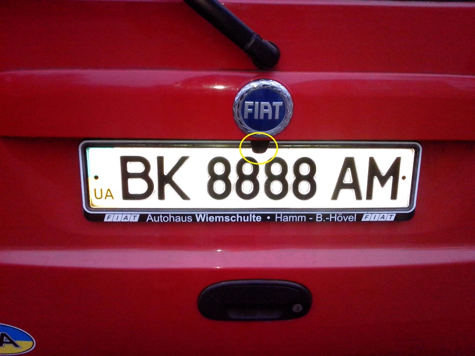

Я вспомнил что с первого раза когда установил сингал - задняя дверь не была подключена к сигналу то есть заднюю дверь я открыл и поставил на охрану без проблемы. Когда забрал авто от его я не проверил - позже я сам обнаружил проблему.
Снова к Роману -я говорил ему почему задняя дверь не под охраной?
Роман говорил что она не на импулсном замке - поэтому я не подключил к сингалу. потом он сделал.
п.с Роман нормальный парень но хочу собрать всю информацию и к нему еще раз обратится
вот такая задняя дверь

Да никто и не оспаривает его нормальность. Оспаривается великоватый ток потребления, кем бы он не был организован, Романом или Федей. Вас же именно ток заинтересовал, правда? _________________ Це не набиття постів, це просто моя думка.
