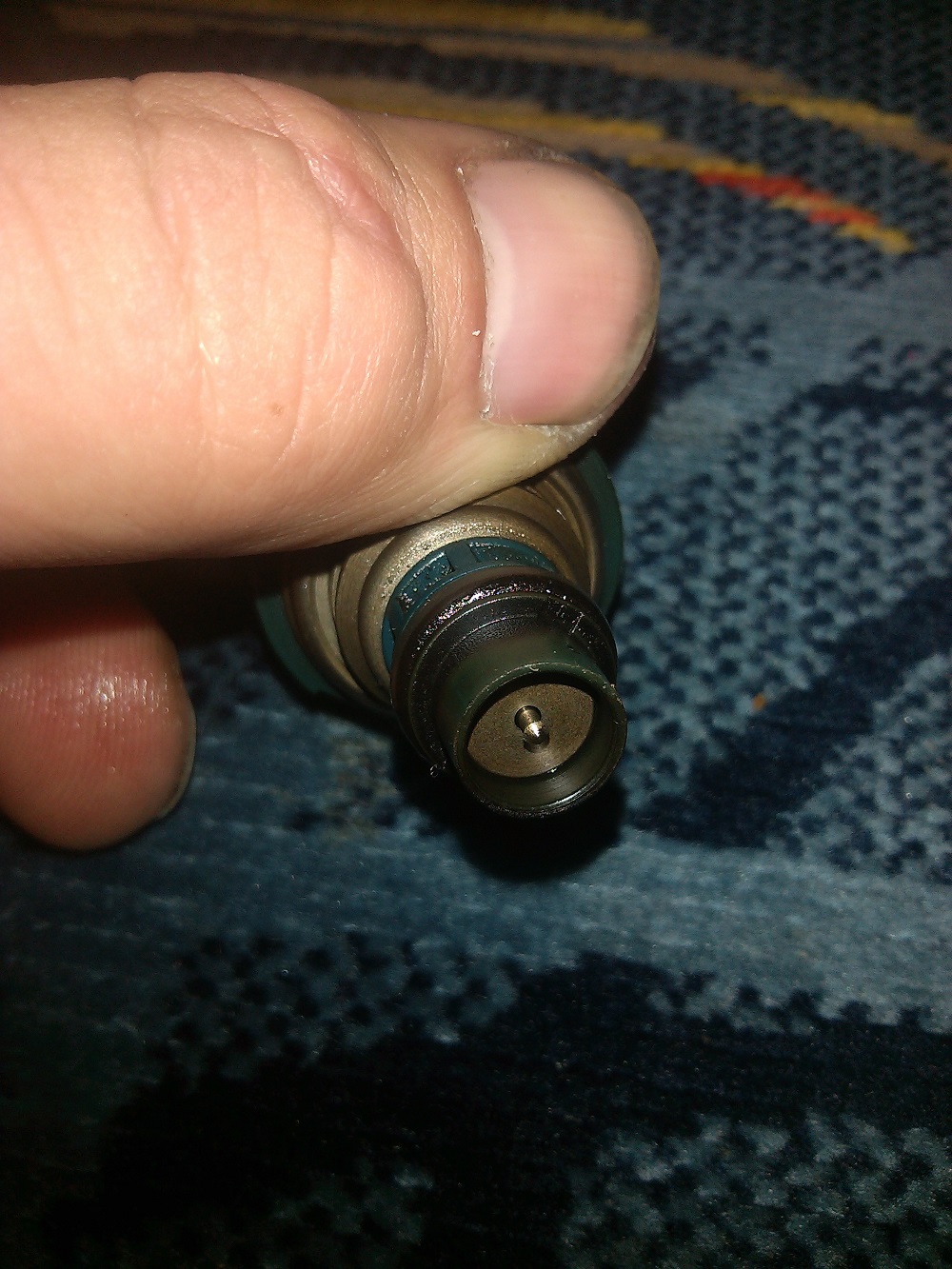

и еще фото мне кажется или нет, что игла недолжна так выходить из форсы.

откл. фишку с форсы, вкл зажигание , насос включается, но форса бензин не дает. что значит мозгам капут.
Сообщения: 25276
СообщениеДобавлено: Вс Ноя 16, 2014 21:18    Заголовок сообщения: Ответить с цитатой
а с чего ей давать бенз, коли ты фишку снял с неё?
ты подключи всё по местам, крутани стартер и пусть кто посмотрит прыскает она или нет. ну или сам смотри, а кто другой пусть крутит - не принципиально.

а мне какая разница так оно или нет?
надо проверить форсу на работоспособность.
прилепи лампочку параллельно - заодно будешь видеть подаёт ли ЭБУ сигнал на форсу.

При отключенной фишке форсунка не ссыт - значит держит. Проверяй подачу импульсов на форсунке, только ж учти - там подается 5 вольт, напрямую от АКБ не пробуй подключить. И галогенкой Н3 й тоже не проверяй - добьешь мозги окончательно, выходной транзистор не рассчитан на такую мощность. Лучше проверять светодиодом - подключи и покрути стартером, мигает/нет? Если нет - попробуй полярность поменять - светодиод только в одну сторону ток пропускает. Если и во втором случае диод молчит - смотри проводку: фишка, балластное сопротивление, кстати - на фото что-то я его не заметил на его штатном месте, только один зеленый проводок...
Я вот еще не совсем уверен, может Гуру меня поправят, но по-моему форсунка управляется минусом, а значит если где-то перебит провод на массу - она открылась и ссыт... Ну а если нет - тогда остается ЭБУ...

Через балластное сопротивление идет питание на форсунку. Возможно его кто-то до тебя выкинул, а провода соединил напрямую. На колпачке форпсунки также стоит датчик температуры воздуха. Чтобы подключится к форсунке нужно подключать к двум средним контактам на разъеме (или по другому 2й и 3й контакт) крайние контакты 1й и 4й это датчик температуры. Релюхами должно управлять ЭБУ.
