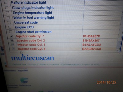

СообщениеДобавлено: Вт Ноя 04, 2014 20:42    Заголовок сообщения: Ответить с цитатой
Добрый вечер всем!!! Подскажите кто знает.Смотрел по ЕЛМу номера форсунок одни ,а в действительности другие(сходится только вторая). Нужно ли прописывать?
Да нужно прописывать.
