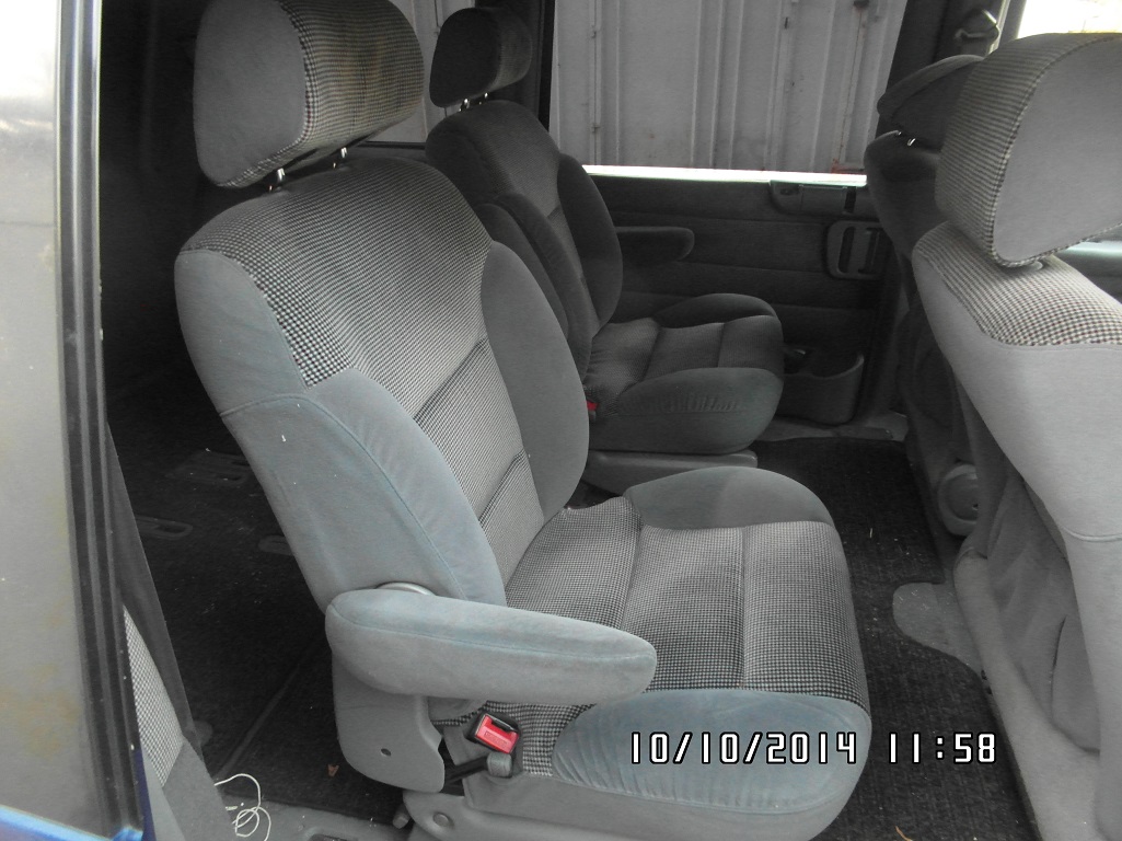

Буба Италоманьячище
Возраст: 49 Знак зодиака:  Зарегистрирован: 05.07.2008 Сообщения: 2989 Откуда: Киев
Авто: Пежо 806 Эксперт.
Добавлено: Сб Окт 25, 2014 09:51 Заголовок сообщения: |
Кидаю......Черно-серый уплотнитель на фото,как бы двойной.......
| Фото на машине. Если буду сегодня в гараже то сфоткаю отдельно......... |
