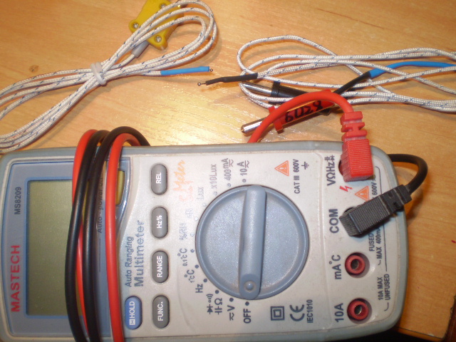

Сообщения: 17345
СообщениеДобавлено: Чт Окт 16, 2014 13:30    Заголовок сообщения: Ответить с цитатой
Такая штука есть в продаже, стоит не дорого, пригодится для многих дел, не только температуры- обычный цифровой мультиметр в комплекте, кроме щупов, есть длинный такой зонд, измеряющий температуру. Фото могу скинуть. Позволяет измерять температуру где угодно.
Что есть на СТО мне неведомо, не бываю по пустякам.
arhont
Зарегистрирован: 30.06.2014
Сообщения: 246
Откуда: Kyiv
Авто: Fiat
СообщениеДобавлено: Чт Окт 16, 2014 17:37    Заголовок сообщения: Ответить с цитатой
сбросьте тогда пожалуста фото
Сообщения: 17345
СообщениеДобавлено: Чт Окт 16, 2014 17:52    Заголовок сообщения: Ответить с цитатой
Вот те капельки на концах проводов и есть термопары. ФИО тестера не называю, т.к. их много- "Мастеч" и проч.
