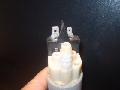

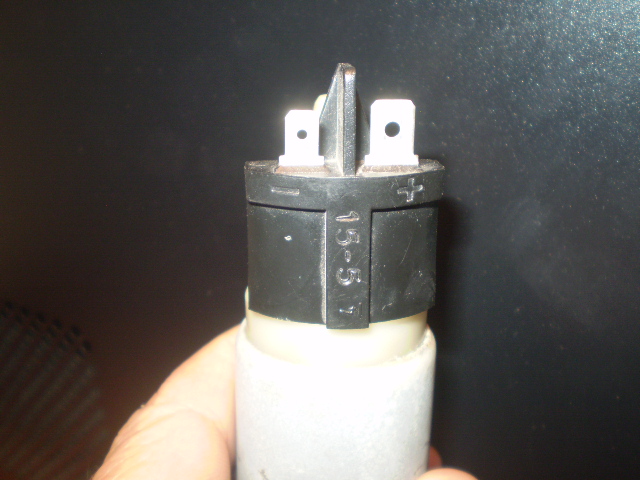

Вот картинка фиатовского эбн, аналогично у многих, в т.ч. и у Ланоса, который сейчас трудится на моей Сиене. Все один в один. И дешевле, если что.

Сообщения: 25293
СообщениеДобавлено: Пн Окт 06, 2014 20:22    Заголовок сообщения: Ответить с цитатой
