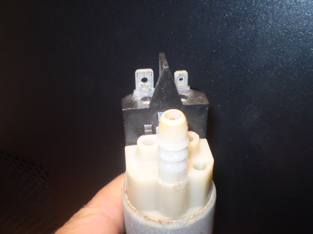

Вот картинка фиатовского эбн, аналогично у многих, в т.ч. и у Ланоса, который сейчас трудится на моей Сиене. Все один в один. И дешевле, если что.

ээээ...стояночка, а СНТ - это разве не карбовый 2.0?

Карбовый,вообщето,и бензонасос там муханический... Может всетаки инж у ТС?
