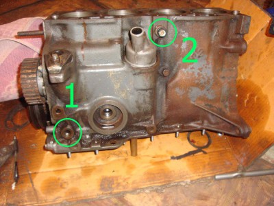

СообщениеДобавлено: Чт Окт 23, 2014 07:31    Заголовок сообщения: Ответить с цитатой
Ребята собираю потихоньку мотор, гбц отдал на ребилд (замена всех направляющих, клапанов, прирезка седел)
Возникли некоторые вопросы по блоку
В прилепленной картинке:
1 - датчик температуры масла вкручивается
2 - датчик давления масла
Правильно?
 Просмотрено:  449 раз(а)
