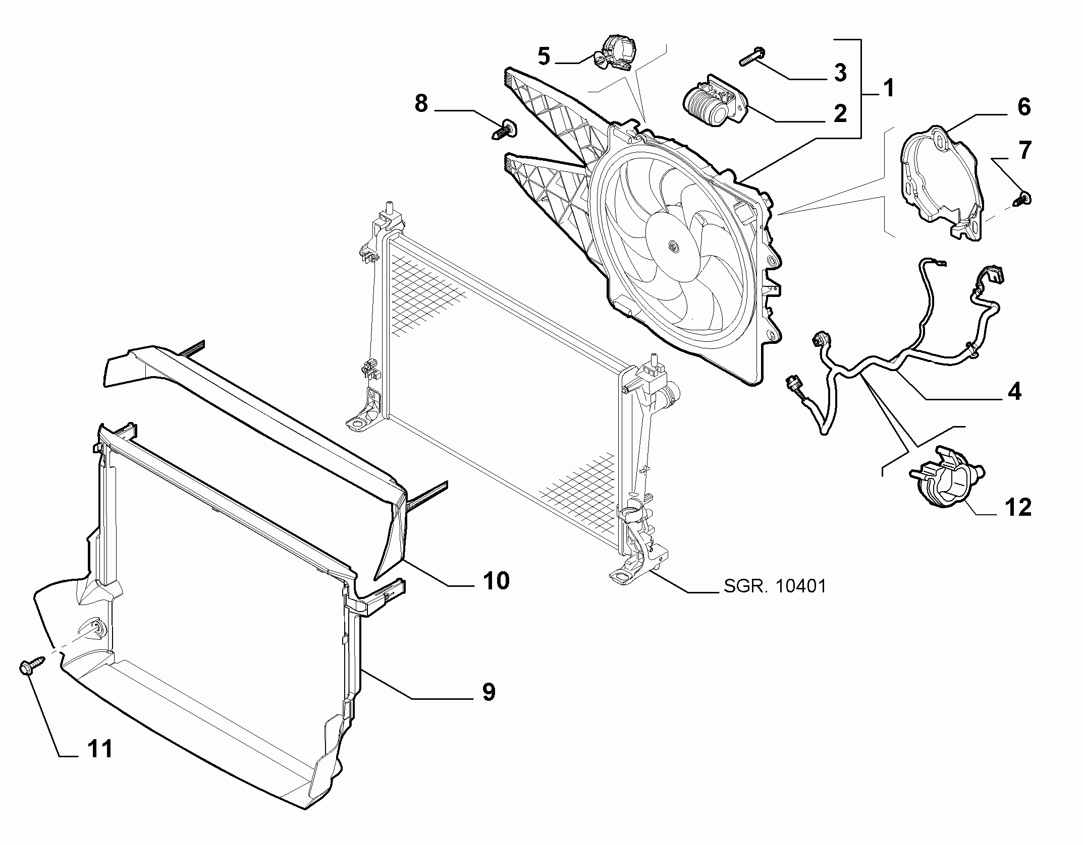

На днях зіткнувся з досить серйозною проблемою на Fiat Doblo Nuovo 1,3 дизель 2010 р. Після чергової поїздки по нашим чудовим дорогам (за Ходорів) виявив витік тосолу з-під радіатора. Вирішив знімати радіатор своїми силами. Після зняття вентилятора побачив причину пробитого радіатора: в дифузорі вентилятора знаходиться резистор опору (у правому верхньому куті), який, очевидно, після чергового потрапляння у ямку, відлетів (судячи по всьму припаяний він був не дуже добре) і, потрапивши під гвинти вентилятора, пробив радіатор. Після консультації з фахівцями і друзями радіатор вирішив не паяти, так як гарантії що це допоже ніхто не дає( радіатор алюмінієвий). Ціна нового аналога приблизно 1300-1700 грн. І, доречі, я був у шоці коли почув ціну на цей самий резистор опору. Так як аналогів йому немає, то за оригінал запросили 700 грн!!!. Я ввічливо відмовив і завтра буду чаклувати разом з електриком над старим. Рекомендую перевірити і додатково закріпити свій резистор( роботи на 15 хв.) На малюнку він під номером 2. В пятницю приїде новий радіатор, відпишусь після постановки. Дякую!

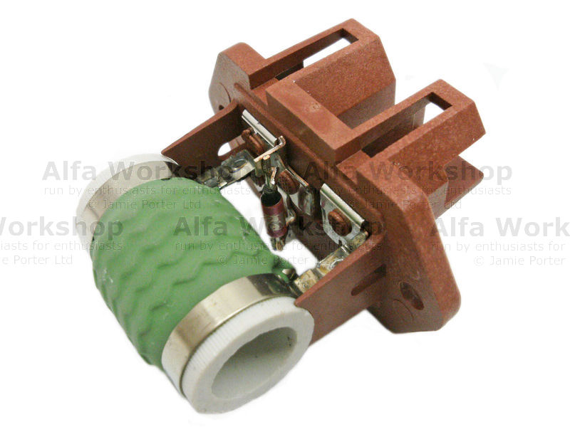

А че он делает? "Резистор" этот...фотку можно?
Нет, я конечно за ор запчасти, но за 700 гривен можно сложить микропроцессорную систему управления вентилятором с 2 датчиками, и тиристорным управлением , с плавными пусками и тд... Surprised

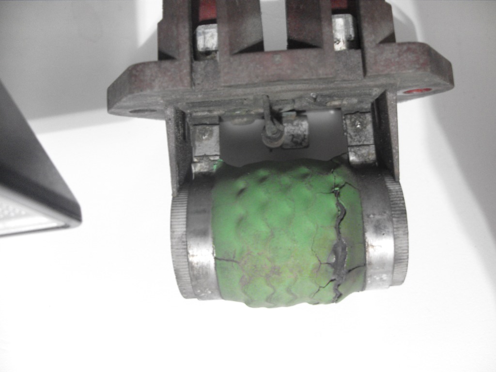

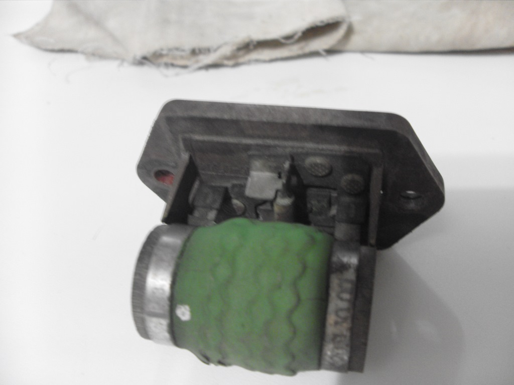

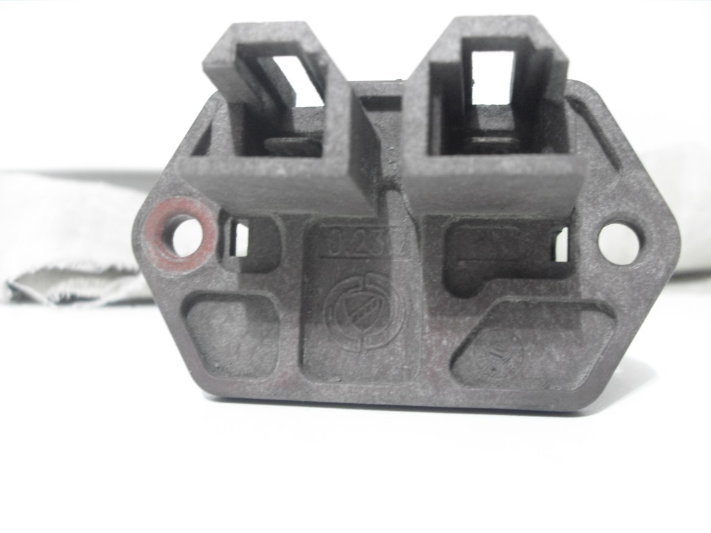

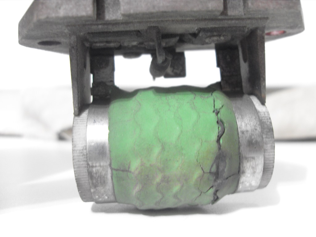

резистор включает 1 скорость вентилятора, если он не исправен то работает сразу вторая скорость

сопротивление у неё 0,23 Ом, на рынке можно подобрать салдеповский, стоит копейки, но с креплением нужно мудрить
