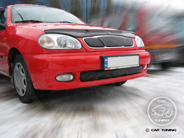

СообщениеДобавлено: Пт Сен 26, 2014 13:59    Заголовок сообщения: Ответить с цитатой
A-Lex
ты еще зимних решоток вместо штатных не лепишь?
Как на ланос например

A-Lex
Зарегистрирован: 16.05.2007
Сообщения: 4598
СообщениеДобавлено: Пт Сен 26, 2014 14:32    Заголовок сообщения: Ответить с цитатой
DRAGON писал(а):
A-Lex
Я такой х..ей не занимаюсь Laughing
Хотя.... Если будет спрос, будет предложение.
