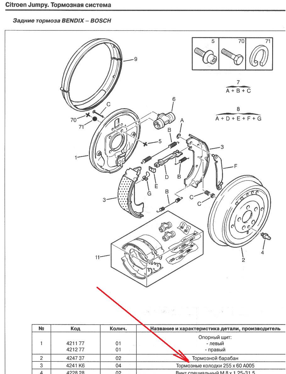

aleksandr_perviy писал(а):
який діаметр барабанів ?
Лінивй, чи книжки немєаш?
 Просмотрено:  291 раз(а)
