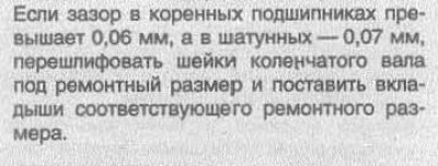

TarasUA писал(а):
Нашел коленвал в хорошем состоянии в стандарте на родных вкладышах.При установке коленвала на свой блок, стоит ли покупать новые вкладыши, или оставить те что есть и установить на свои щатуны ?
Если имеющийся вал попадает в размер и вкладыши доступны, то возня еще с одним необоснованна.
Свежешлифованный с новыми вкладышами приводит дело к состоянию нового авто.
Старые вкладыши прирабтались в другом моторе.
В следующем процесс приработки повториться.
А еще они серые от вкраплений грязи стали.
Так что вкладыши всегда новые надо ставить.
Это "хорошее состояние" еще проверить надо.
Вт чего пишет книжка.
Остальные мнения и рассуждения до задницы.
