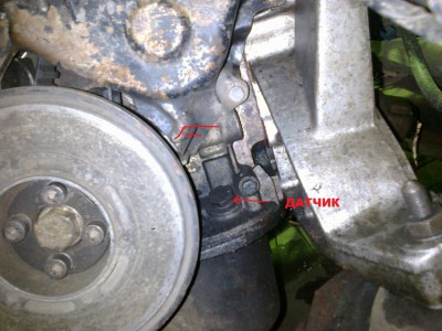

Датчик уровня масла в передней крышке(где маслонасос),возле шкива коленвала.Указан стрелкой(на фото заглушка)

Датчик под заглушкой ?

Датчик вкручивается вместо заглушки,от него проводок с разъемом идет.

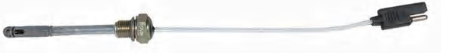

Вот фотка датчика.
