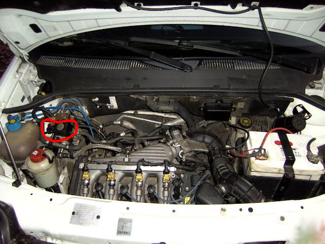

Вопрос на засыпку. Рылся около редуктора, отключил клеймы питания редуктора/клапана. Забыл подключить и завёл машину на метане и что странно что машина завелась и двигатель работал на метане.
Вопрос у меня проблема с клапаном что он не держит ?

Ви самі відповіли на своє питання Smile
У меня аналогичная ситуация. Сегодня попробовал.
