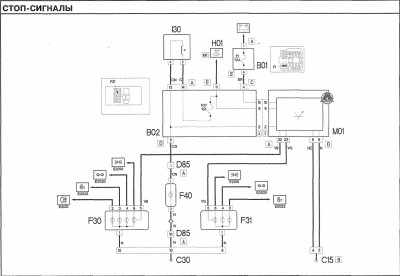

Старожилы ну кто нибудь подскажет где находится реле стоп сигналов,а то сегодня подьехал к одному горе-электрику он час лазил,а потом заявляет надо рэлюшку менять где она у тебя стоит.Знал-бы где стоит накуй ты мне нужен был-бы.Подскажите ,а то после нашего автопрома тут слишком много всяких электро штучек,нехотца чего-то поломать...

В том-то и дело что лампочки,предохранитель и жабка целые и их я всеравно поменял, но нечего не изменилось. На советском автопроме все идет через реле, у меня на волге стояло и при нажатии на педаль прослышевался характерный щелчок срабатывания реле или я не прав, ведь лампочки на стопах стоят большие.

IFARIK
Нет ничего проще схемы стопов. На педали тормоза находится концевой выключатель, который и управляет фонарями стопов. Понятно, что все это происходит не без компа. В цепи есть единственный предохранитель F37. Он находится в салонном блоке. Есть еще и две точки заземления. Одна слева от ног водителя, но если бы там были проблемы, глючил бы весь комп. Другая - сзади ног водителя, под сидением. Но если бы там были проблемы, то у тебя были бы неполадки и с габаритами, и с поворотами тоже. Странновато.
Два вопроса: что ты называешь "жабкой", а какие стопы у тебя не горят (правый, левый или третий)?
Дело в том, что третий стоп управляется напрямую от концевика, а правый и левый - через комп каждый по своему шнуру. Может, проблемы в шнурах? Сварочные работы на машине не делал?
Если дашь адрес почты, скину схемы и пояснения. Научиться читать схемы все равно придется.
вот схема, нет никакого реле

Всем спасибо за ответы ,проблему решил , всему вина спешка и невнимательность,когда менял все по порядку жабку не снимал а вытащил штекер и вставил в новую не устанавливая в крепеж педали,тоесть она включена и стопы должны гореть ,одел клейму а стопы не горят.оставил старую жабку,а надо еще и зажигание включить))))) баран за рулем страшая сила)))))
