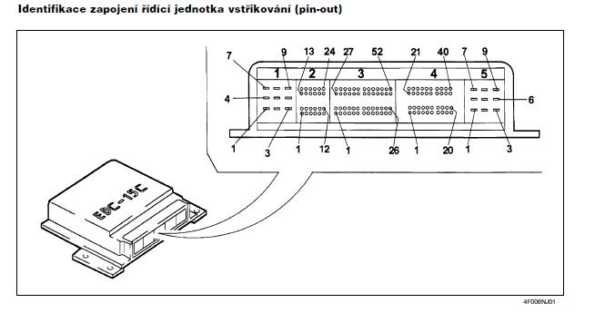

Конектор 2,конт.23 -выход на включение низких оборотов вентилятора,
3 45 -выход на включение высоких оборотов
4 36 -сигнал с датчика температуры
 Просмотрено:  687 раз(а)
