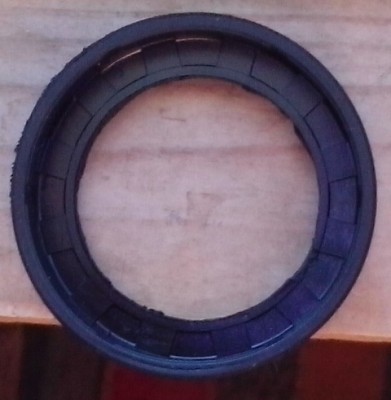

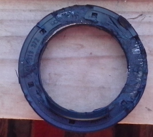

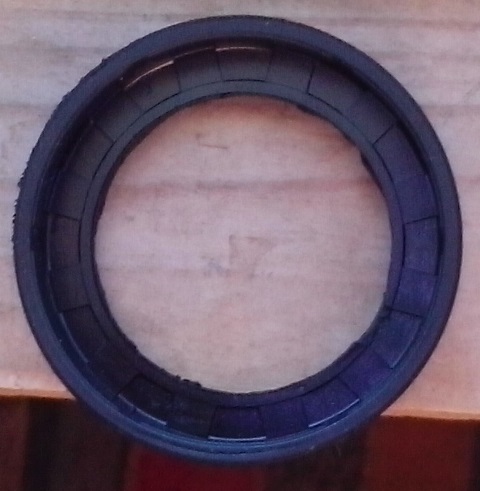

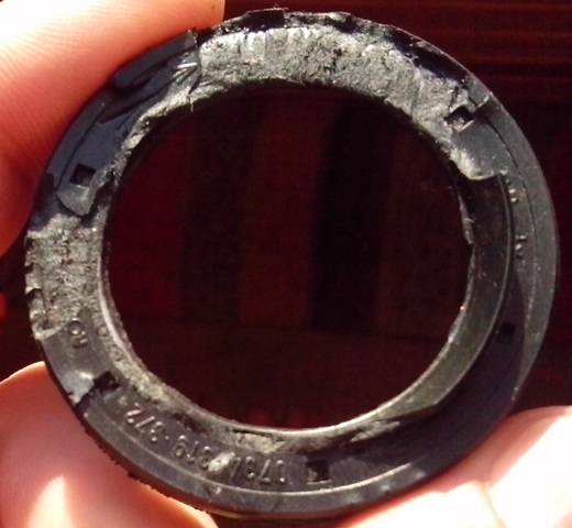

Нужен этот сальник, номер-0734 319.372, больше ничего читаемого не сохранилось.

Может есть хоть предположение где он установлен?

А откуда ти його зняв?

Правый привод на АККП, 4НР18....В этот сальник входит пром.вал. Наружный диаметр вала в месте контакта с сальником-30 мм. Наружный D(сальника)-50 мм, толщина сальника-10 мм.
