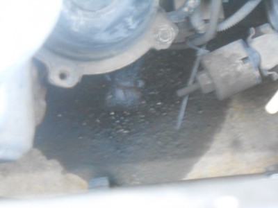

Недавно, на 40 тыщах заметил на своём Кубасе на крышке движка, в районе болта крепления головки и дальше маслянистое пятно. Официалы сказали, если уровень масла не падает, нет капель под днищем - то надо только наблюдать за этим, и ничего не делать пока...
Кто что скажет о причине этой проблемы из старожилов, насколько это критично и стоит ли сильно заморачиваться?

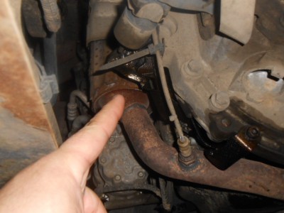

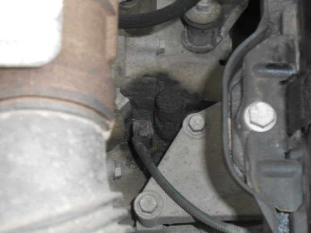

А ещё справа от движка, внизу, почти у защиты движка, возле какого то клапана появилось чёрное нагарно-маслянистое пятно...плохо сфотал, трудно достать фотыком...
Сервисники тоже сказали, что какой то клапан пропускает...а вот какой, вопрос, мож такое тоже у кого то было? Rolling Eyes
этот клапан внизу, справа от движка...(если смотреть спереди)

По первому вопросу,могу сказать одно,нужно на почти остывшем движке подтянуть болты головки и клапанной крышки!
По второму вопросу хочу увидеть более качественное фото,тогда можно о чём то говорить!
Буду всем признателен за помощь и подсказки!!!

Спасибо за ответ! Но подтягивать болты пока боюсь, перетянешь - а оно потом ещё больше может сочиться - на старом Опеле было так... Shocked

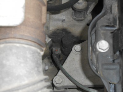

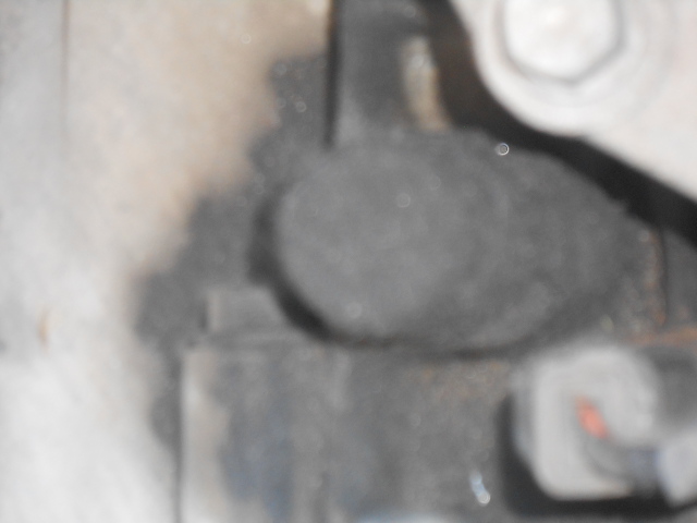

Вот более качественные фото проблемы "внизу"...
она же - поближе....
 Просмотрено:  275 раз(а)
проблема - указана пальцем...
 Просмотрено:  239 раз(а)

Стоп!Так это же бензиновый мотор!А я сразу и не туда!Вот блин!
На фото сапун Вашей коробки,а фишка рядом, либо датчик задней скорости,либо датчик маховика!Ничего страшного нет!Зимою нет такого разогрева при движении,как в тёплый период!Масло разогревается,а парам то куда то нужно же деваться,иначе давлением по выдавливает сальники!В идеале нужно просто выкрутить сам сапун,продуть-прочистить и будет Вам счастье!Сильно потеть перестанет!
Спасибо за совет, официалы тоже сказали пока не обращать внимания....да, забыл в топе укзать что у меня Кубо 1.4, бензин, сори Rolling Eyes

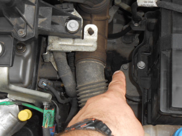

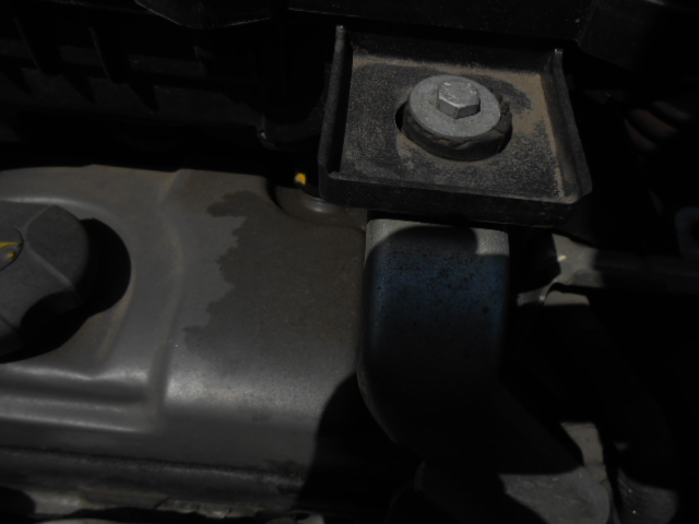

Масло из-под болта сверху потихоньку перестало сочиться, однако заметил маслянное пятно на на 50 тіщахзащите движка снизу...
На СТО сказали, что полетел датчик давления масла, заменили по гарантии, катаюсь дальше Idea
Полетевший датчик давления масла - вид снизу
 Просмотрено:  287 раз(а)
Пятно на защите, вид сверху
 Просмотрено:  289 раз(а)
