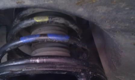

bogdan68 писал(а):
Да никто вас не заставляет менять пружины или еще что то.Просто каждый высказал свое мнение по поводу переделки,а дальше уже ваши действия и вам ездить.Если будете ездить по хорошим дорогам спору нет,все будет нормально.Но по нашим дорогам загляньте через месяц на пружинуи увидите места соприкасания витков пружины.
Дороги у нас такие как и везде по Украине.Но через месяц сделаю фото и увидете що витки не достают один другого бо там много запаса растояния между витками.Вот фото пружины по нагрузкой авто,растояние между отбойником 3см + 3см на сжатие отбойника=6см ход стойки вниз.Разьве на фото не видно что запас между витками намного больше.

СообщениеДобавлено: Вс Май 11, 2014 12:50    Заголовок сообщения: Ответить с цитатой
Вы не поняли меня,понятно что на фото витки доставать друг к другу не будут,будет видны места их соприкосновения .Просто при просевших пружинах часть нагрузки при сжатой пружине брал отбойник и еще немного демфировал,сейчас отбойник вступает в работу позже,и до этого момента возможно витки сомкнуться и уже аммотризировать нету чем,пойдет ломать верхнюю опору.
А если боитесь что новые пружины быстро просядут, то купите б\у с дизеля у них диаметр прутка по больше.

СообщениеДобавлено: Вс Май 11, 2014 13:06    Заголовок сообщения: Ответить с цитатой
Наверно единственный кто правильно поджал просевшую переднюю пружину.
Нахлобучивание авто на подвеску проставками под опоры энергоемкости подвеске не добавляет.
Критиканы конечно тут как тут. Laughing
Про механику процесса.
Там не начальное сжатие увеличилось.
Длина пружины под нагрузкой осталась как была и жестче она никак не стала.
Там используются её возможности в конце хода сжатия.
Упершийся отбойник не давал этого сделать.
Проблема упершихся витков это чистая арифметика.
Ничего не мешает на разобранной стойке померять расстояние между чашками и просуммировать витки пружины.
По разнице и зазор между витками прикинуть.
Все желающие, повторяющие смогут сами все измерить.
Стука амортизатора при ходе вверх так же можно не опасаться.
Ведь произошла нормализация осанки авто и амортизатор поставил поршень в среднее положение. Как на новом авто.
Из недостатков реализации, это сварочные работы.
Если бы проставка была легкосменная, то замена амортизаторов
не была бы затруднена.
Следующий шаг это перевести такие корпуса на вкладыши.
Насколько это конечно возможно.
Тогда при замене вкладышей сварочные работу будут не нужны.
Тем не менее у новых пружин упругость все таки повыше будет.
Но если авто после доработки продольно не раскачивается,
и носом не клюет, то и имеющейся достаточно.
Срок службы любых амортизаторов не вечность
и авто не всегда - навсегда. Laughing
Коррозия просто не успеет чего либо вредного натворить, даже если там голый металл оставить.
