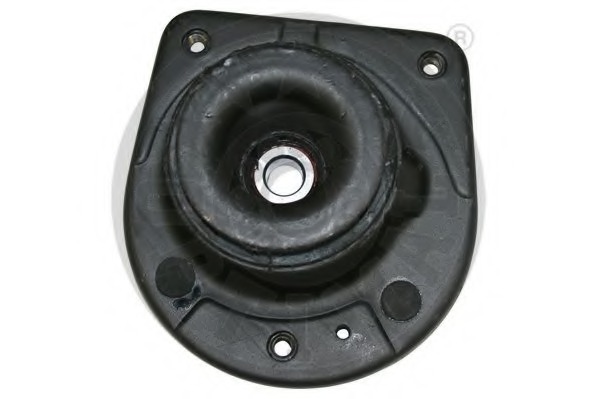

Подскажите, что бы поменять подшипник передней стойки нужно в сборе менять или можно только подшипник?
diavard
Зарегистрирован: 04.05.2010
Сообщения: 424
СообщениеДобавлено: Вс Июн 22, 2014 17:49    Заголовок сообщения: Ответить с цитатой
Зачем стойки?? Shocked Верхняя опора амортизатора идет вместе с подшипником - вот ее и нужно менять. Желательно парой (левую и правую).

Спасибо. А на сколько быстро нужно менять или до каких пор можно тянуть замену?
diavard
Сообщения: 424
СообщениеДобавлено: Вс Июн 22, 2014 21:49    Заголовок сообщения: Ответить с цитатой
Меняит исходя из состояния опор, их надорванности...
А тянуть можно до тех пор пока амортизатор через капот не выстрелит. Laughing Laughing
