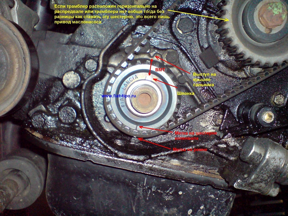

А коленвал выставлялся по рыске на шестерне, или по шпонке на КВ? Рыска на шестерне для метки на ремне. В таком случае у тебя будут 2 и 3 цылиндр в вмт а не 1 и 4. И все это будет прекрасно крутится , но не заведетсяWink
http://www.fiat-tipo.ru/viewtopic.php?p=9921#9921

Да находил я эти фото ставил всё так как на них, КВ по шпонке, метка как на картинке смотрела вниз короче все как на картинке, и не фига!!!!!
