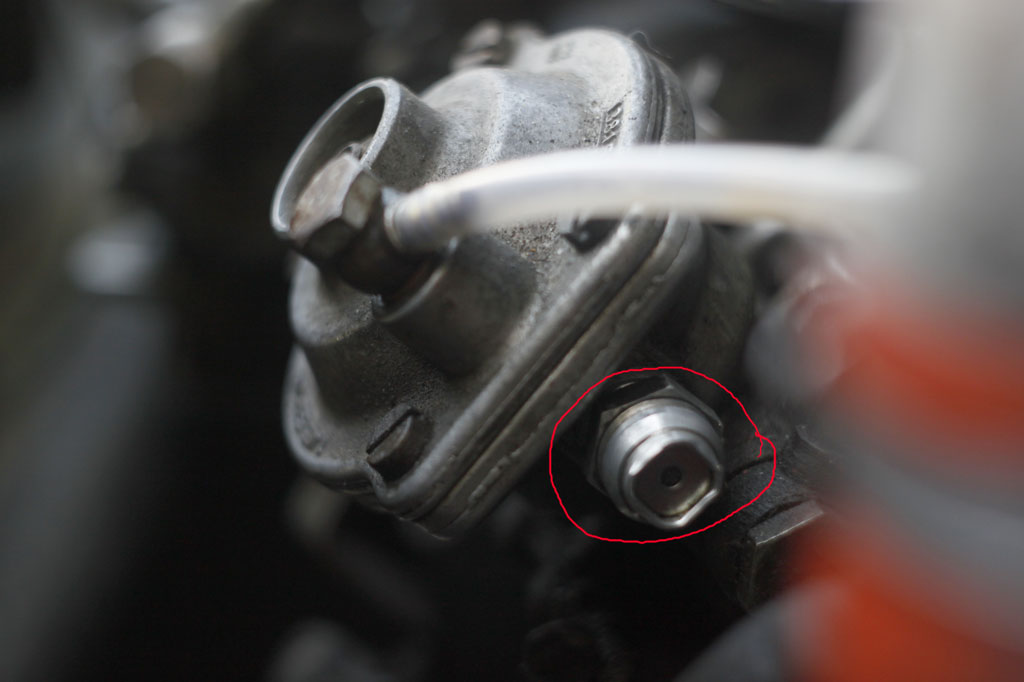

Раньше не обращал внимания, но вчера заметил, что из указанного на фото "штуцера-болта" при резком добавлении газа хлещет соляра как из форсунки. Думаю что так не должно быть. Искал в талмуде - не нашел что это за хрень и ее функции. Кто-нибудь популярно объясните?

На фото корректор подачи топлива по наддуву.Красным обведен клапан.Возможно диафрагма не герметична,короче к топливщику тебе надо.

Нашел, что когда турбина работает идет слив лишнего топлива через этот клапан. Только сомневаюсь, что топливо должно сливатся на мотор.Скорее всего там должна быть какая-то обратка в бак.

На мотор в любом случае из него не должно ничего выливаться.

Нашел и добавил фото как на другой машине.Похоже то-же, но с пластмассовым штуцером.

То резиновая заглушка,клапан для сообщения не наддутой полости корректора с атмосферой.Кажется так.

Вроде сообразил. Там вообще топлива не должно быть.Скорее всего оно через шток сочится в камеру, когда шток мембраной поднимается. Короче надо ремонтировать корректор.
