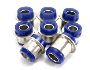

У меня такой вопрос, там есть шайба, она при затяжке гайки упирается во втулку? Здесь получатся тогда что сам принцип работы сайлента не меняется, в Жигулях кстати сайленты работают не так, там резина шайбой зажимается. А здесь получается вместо тугой напрессовки на ось рычага, применяется зажим втулки сайлента гайкой через шайбу. Проворот сайлента зависит от силы затяжки шайбы к втулке сайлента. Для затяжки сайлента мне кажется надо применить корончатую гайку со шплинтовкой. Потому что при проворачивании сайлента, есть опасность самооткручивания этой гайки, провернется втулка и вместе с неи и шайба с гайкой.
AndrewR
Зарегистрирован: 18.03.2013
Сообщения: 1812
Откуда: Диканька
Авто: Tipo 1.6 '88 (149C2.046, GM Delco SPI, пропан-2)
СообщениеДобавлено: Вт Мар 11, 2014 23:44    Заголовок сообщения: Ответить с цитатой
И в жигулях, и где угодно сайленты работают одинаково. А коронка не поможет - она отворачивается также, как и обычная гайка. По хорошему - надо резать специальную резьбу. И тогда ничего никуда гарантированно не отворачивается.

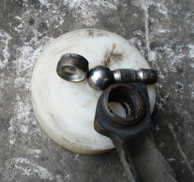

Если уж очень боитесь что открутится. Ничего не мешает поставить контргайку.
Но это лишнее усилия затяжки гайки на 12 вполне достаточно. Дабы саленблок работал и не проворачивалась втулка.
(проверено) Very Happy
Ну и фото побеждённой шаровой и материала для сухарей. Very Happy
(такой попался) Embarassed
