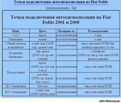

Парни, помогите! Что такое БСМ? Very Happy Интуитиво я понимаю, что блок предохранителей в салоне, но хотелось бы уточнить. Почему БСМ?

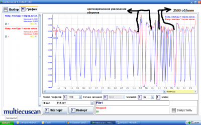

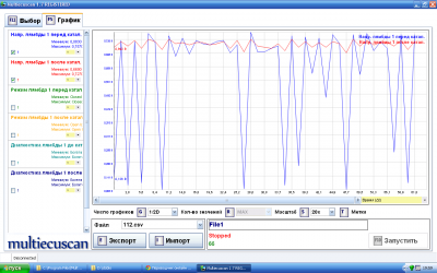

Подскажите пожалуйста.есть подозрение,что 1-ая лямбда (до катализатора) под замену, а вторая (после катализатора) не столь критична.или она также будет влиять на расход?спс!
