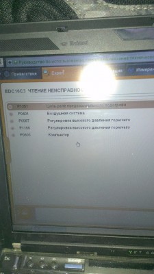

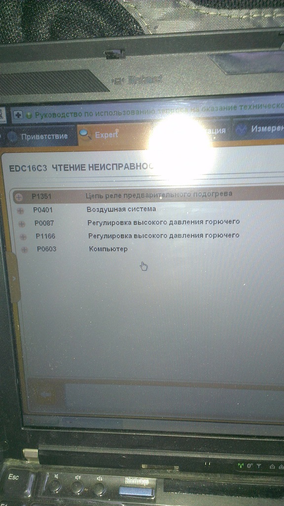

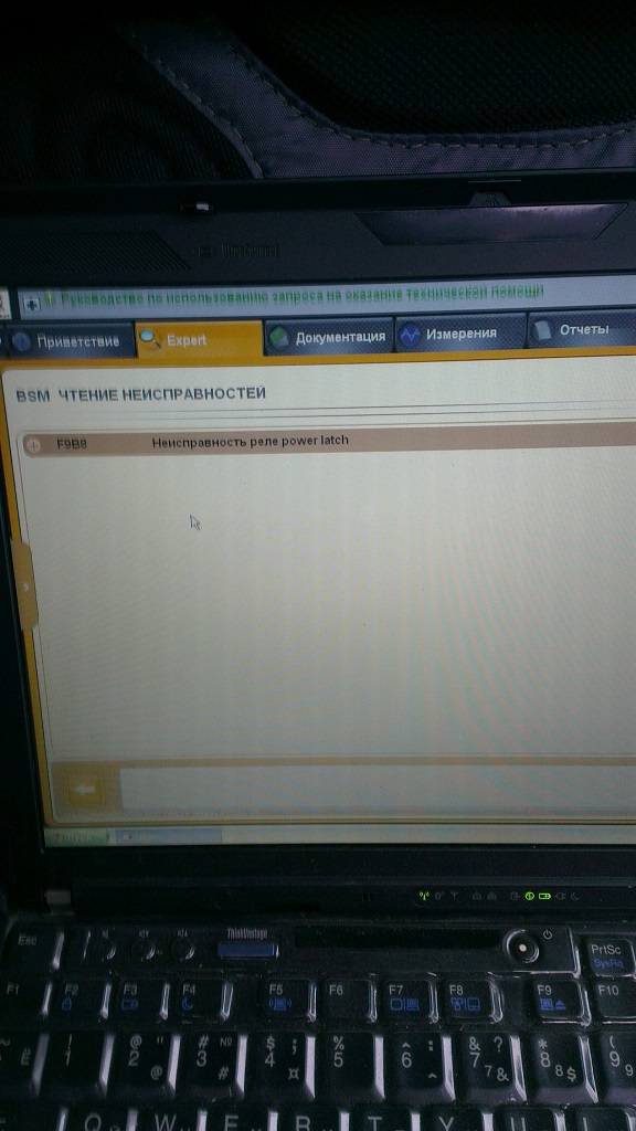

Доброго времени суток Уважаемые коллеги по владению Французских авто.
Случилось невероятное начала машинка глохнуть в дороге, а как заглохнет то невозможно завести--горит ЧЕК и по зажиганию просто "щелчек".
Был на диагностике--на фото ошибки, подскажите кто-что знае.

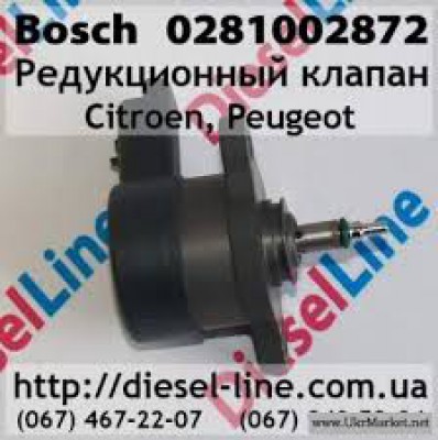

Кто знает на моей машине ето ОН???
 Просмотрено:  402 раз(а)
bogdan68
Зарегистрирован: 30.09.2008
Сообщения: 1762
Откуда: Украина,Каховка
Авто: FIAT Scudo 2005,2.0
СообщениеДобавлено: Чт Мар 06, 2014 23:21    Заголовок сообщения: Ответить с цитатой
На 2.0 такой стоит.По ошибкам скорее всего он виноват.Глохнет по высокому давлению.А что на диагностике не смогли посмотреть на давление топлива в рампе,оно скорее всего повышенно,или там только ошибки читать могут.Что то с рециркуляцией отработаных газов-глохнуть не должна.

Когда мотор работает то давление по диагностике в норме, когда заглохнет то выбивает ети ошибки, постоит чуток машина, и снова заводиться- и чек пропадает. Чють поезжу снова глохнет.
Чудеса!!!

Для более точного диагноза нужно прокатиться с диагностикой на ходу и посмотреть давление топлива в движении.Возможно под нагрузкой падает давление-тогда будет глохнуть при наборе оборотов.Если давление высокое-тогда будет глохнуть когда на скорости отпускаем педаль газа.Возможно конечно и форсунки выделывается,но в первую очередь смотреть регулятор давления.Нужна грамотная диагностика,что бы не пришлось на обум менять детали.Если регулятор тот что на нижней картинке легко снимается(доступ) снимите и промойте(продуйте) сеточку на торце регулятора-возможно подзабита,тогда будет повышенное давление.
