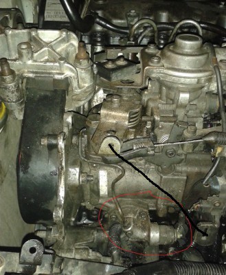

поставив на скудо двигун від 806 пежо але там трошки інший паливний,там стоїть якись клапан ,за що він відповідає

На Лукас есть такой же подкачивающий, только вкручивается в корпус тнвд

клапан який на холодну робе раньший вприск, на холодну тнвд тарахкотить а коли прогріеться то звук пропадае.

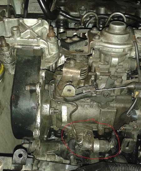

А где амортизатор???

У меня тоже нету,а зачем он Question

На скудо не видал,а на улисах,пежо 806 стоят. Раз он там стоит значит он там нужен. Я не в курррсе зачем на тракторе амортик......З.Ы. А по логике то для возврата педальки газа. А может и нет........ Wink

бачив на венті стоїть амортизатор, я так поняв він для того щоб педаль газа назад плавно вирталась і не було дьорганя при різкому відпускані газа.
та вроді небуло

А должон быть......

СообщениеДобавлено: Вт Мар 04, 2014 01:21    Заголовок сообщения: Re: scudo 1.9td паливний насос Ответить с цитатой
Клапан подачі палива, як правело йде в парі з імобілайзером чи кодованим блоком пуску. Якщо в машині присутній імобілайзер, можете підключити до нього, якщо імобілайзера немає, його потрібно заклинити.

Буба писал(а):
А должон быть......
Сань неповинно, там є присутня обмежуюча пружина (на фото невидно), це ж 1905 мотор, а не 1868

Он же пишет что движок с 806 пыжа......ну не было ни одной машины(пассажира) без амортика..... З.Ы. Хотя в тракторах все возможно.... Wink

СообщениеДобавлено: Ср Мар 05, 2014 12:02    Заголовок сообщения: Re: scudo 1.9td паливний насос Ответить с цитатой
Вітя писал(а):
коли на нього подаєш плюсто обороти трошки притуплює,імобілайзера нема
