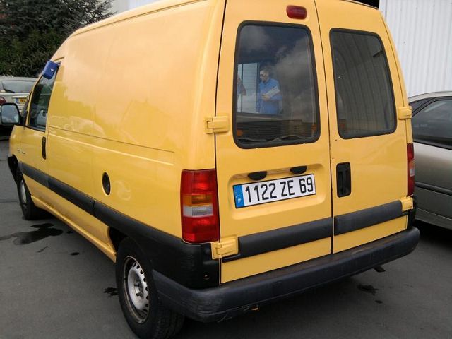

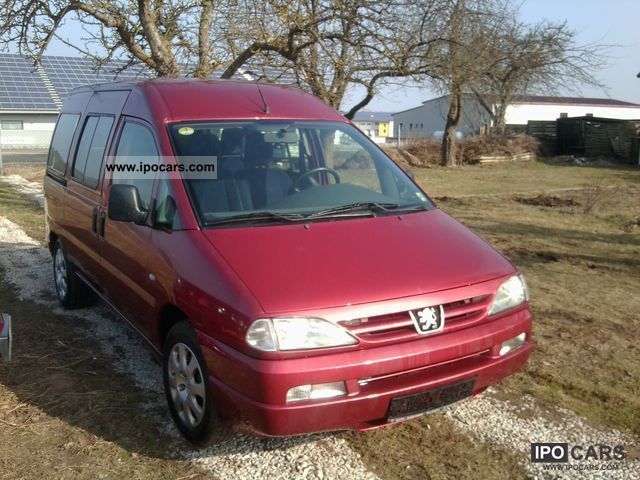

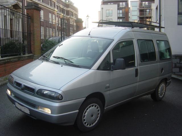

Dmytro1960
Возраст: 64
Зарегистрирован: 12.01.2014
Сообщения: 99
Авто: Scudo 2006 2.0JTD 80 kW 8v
СообщениеДобавлено: Чт Фев 13, 2014 21:59    Заголовок сообщения: Ответить с цитатой
dfx писал(а):
шарився я по неті і надибав, що коли є заслонка, то має бути ще один вакуумний клапан (тобто їх має бути три )
P.S. Тицьніть мене в тему де можна скачати якусь хорошу книжку по моєму авто
на оф сайті пежо мій відповідає 2003-2004 р.в. тобто в нього морда стара, а начинка електроніки новіша
напевно перехідна модель, бо молдінги є як в пижиках з 2004 р.в.
Не можна бути "чуть-чуть вагітною" - якщо "стара морда" то молдінгів НЕ БУЛО. А раз стоять молдінги то це показує "колхоз" з кузовом чи "передком" - найімовірніше була вдарена, або попередній власник дістав десь молдінги "на халяву" і займався "тюнінхом".
В 2002-2003 роках була якраз перехідна модель - мала передню решітку, бампер і фари як Улісе/806/Евазіон/Зета, але все одно БЕЗ бокових накладок-молдінгів - дивись фото.
На рахунок книжок, то давай мило на ukr.net або gmail.com - скину кілька.

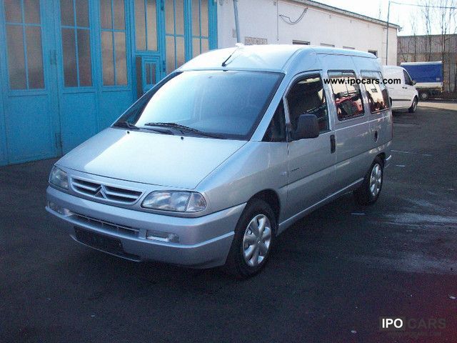

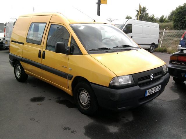

Dmytro1960
Возраст: 64
Сообщения: 99
СообщениеДобавлено: Чт Фев 13, 2014 22:59    Заголовок сообщения: Ответить с цитатой
P. S. Хоч попадаються і в Європі невідомі "конструктори" - http://www.autoscout24.com.ua/Details.aspx?id=204506755&cd=634901606720000000&asrc=st|fs - подивіться на задні двері - молдінги з вирізом і стоять вище, ніж в 2004-2006 роках.

dfx
Зарегистрирован: 09.01.2014
Сообщения: 125
Авто: Peugeut EXPERT 2.0 HDI 2003 р.в.
СообщениеДобавлено: Пт Фев 14, 2014 20:21    Заголовок сообщения: Ответить с цитатой
http://www.autoscout24.com.ua/Details.aspx?id=236006397&cd=635279023090000000&asrc=st|fs
такий самий, як на першому зображені, тільки Peugeot. Молдінги на задніх дверях як на моделі з 2004 р.в.
так що вагітними бувають і на половину Very Happy Very Happy Very Happy
