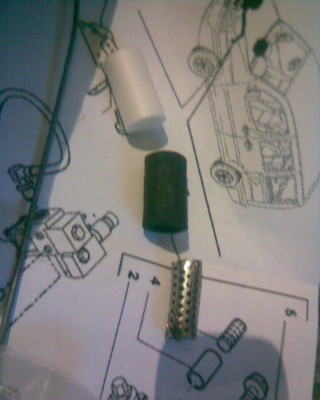

вчера поменял фильтр...состояние фильтра на фото, рядом новый..( спасибо igorko2007)))..... Shocked
весь в масле, даже на пальцах масло осталось , когда в руки взял... Confused Smile
