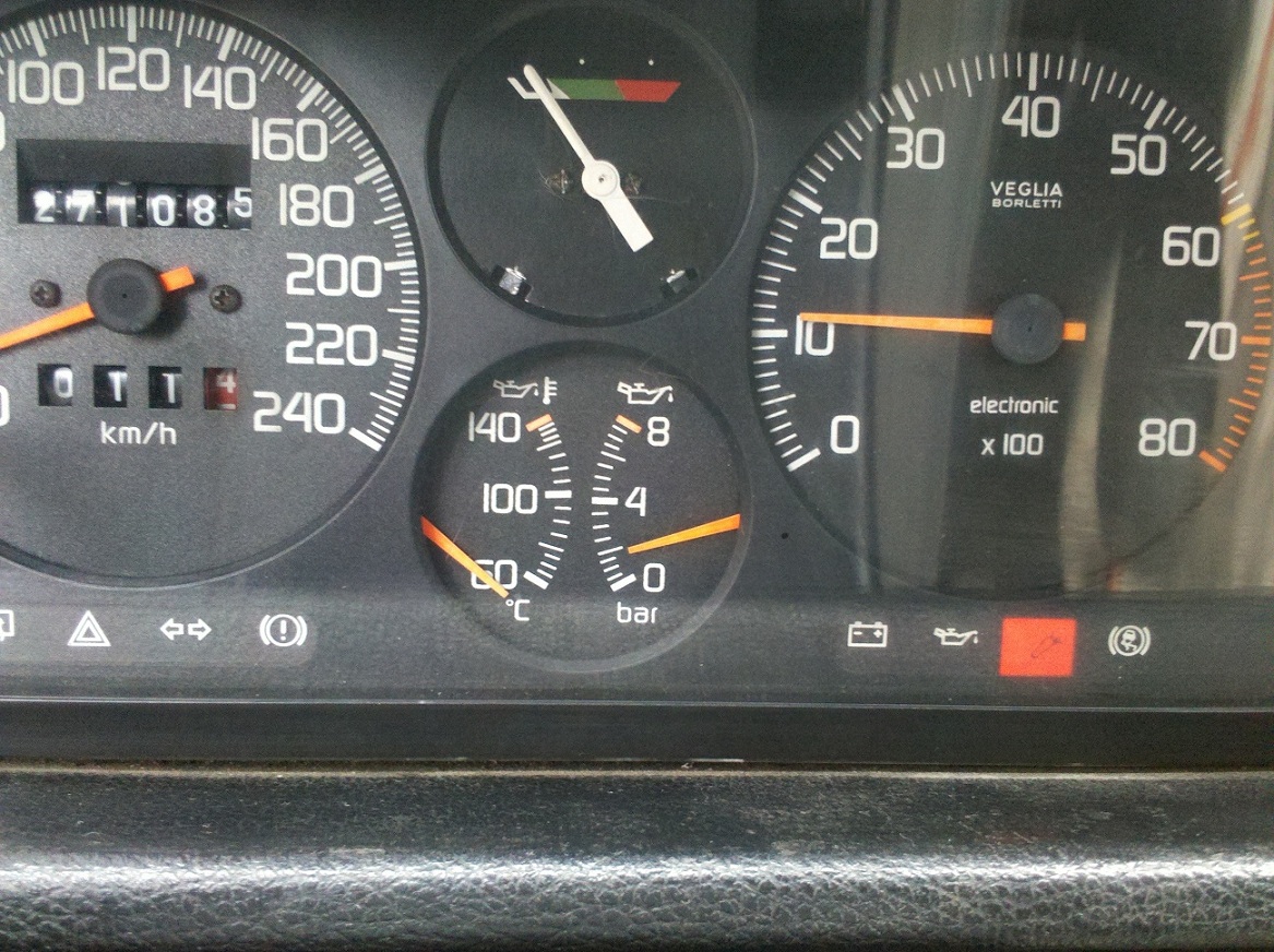

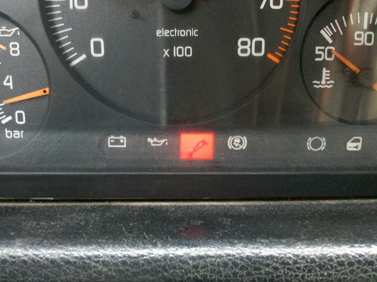

Здравствуйте, подскажите где искать причину свечения контрольной лампочки "Форсунка" на приборке. Авто Fiat Uno 1L, моник. спасибо

Сори за флуд, но если не секрет, как литровый Уник может быть ТУРБО!!!??? и иметь на спидометре 240!
Всё что у меня возникает в голове, то там или мотор не 1,0 или прибрка переставлена. Соответсвенно, что-то переключалось или химичилось, так что, что может быть к лампочке форсунке - большой вопрос!
ПЫСЫ Будь добр, напиши у себя в данных авто полностью!

| Уно 1991г.в. , 1,0л Фаер,с рождения -моник, взял с установленным карбом, этой зимой установка моника, косы с эбу. приборка заменена 2 года назад, но на старой есть такой же индикатор. на приборку подключен разъем с датчиком t масла и давления , остальные разъемы совпали

похоже это чек с впрыска я так понимаю - раньше она молчала, а потом вдруг проснулась? смотреть лямбда зонд, форсу, дпдз и т. д. а лучше к инжекторщику грамотному ее отогнать.

Серж_G
от блин а всю инфу сразу сказать слабо?
"был карб и она молчала" это ключевое
эта приборка предназначена для турбика на полном инже! это раз...
второе - распиновка приборки в некоторых деталях может отличаться и это надо учитывать...
третье - найти на приборке пин на эту лампочку и проверить куда он идет в косе твоей проводки.
и четвертое... - эжели машин работает нормально и эта лампочка просто бесит то просто вытащи ее и забудь
