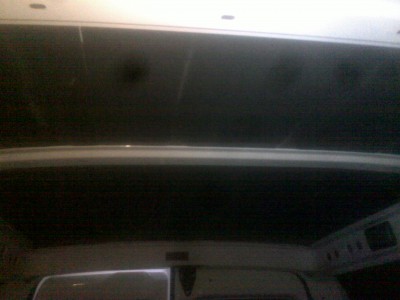

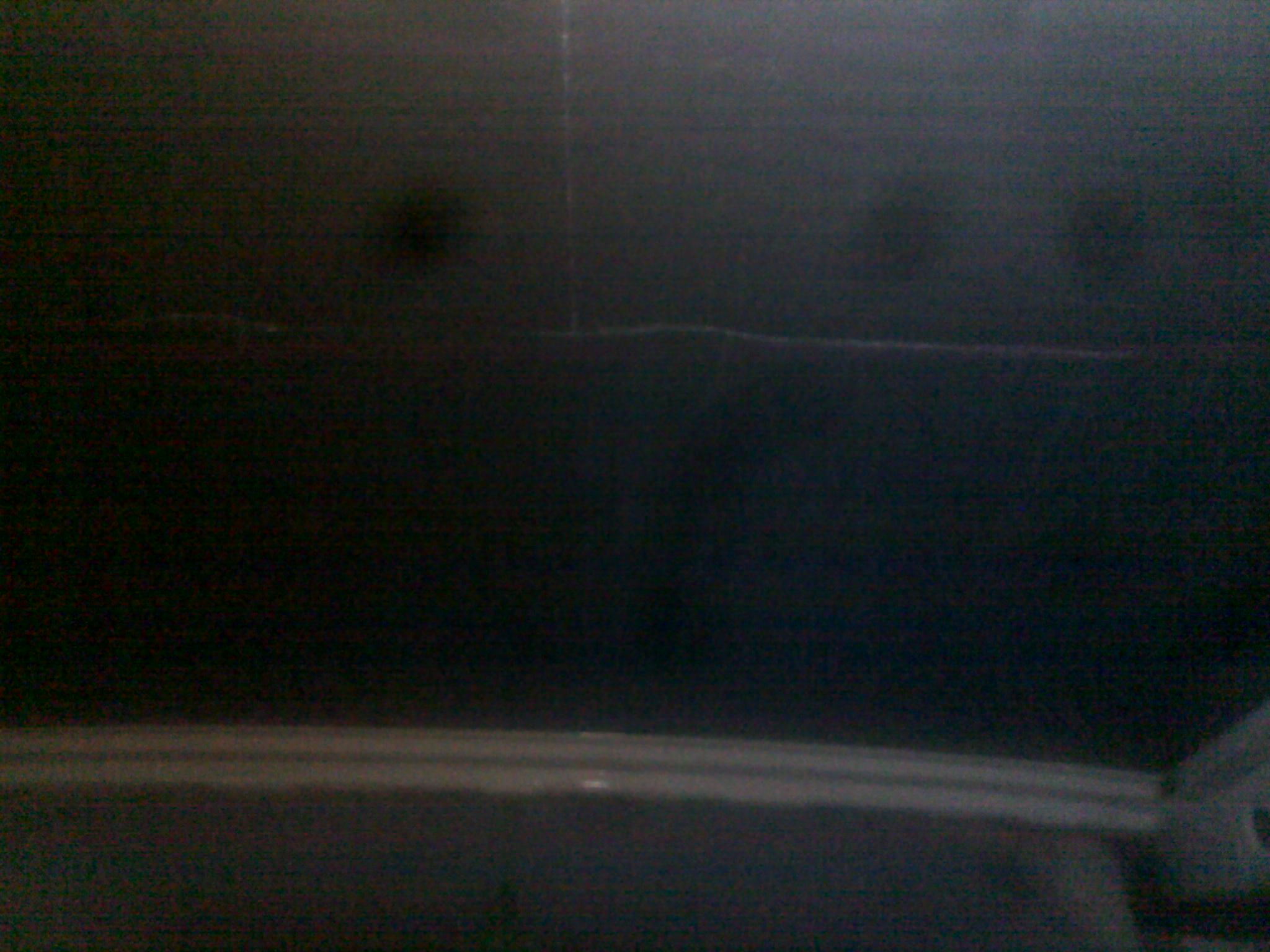

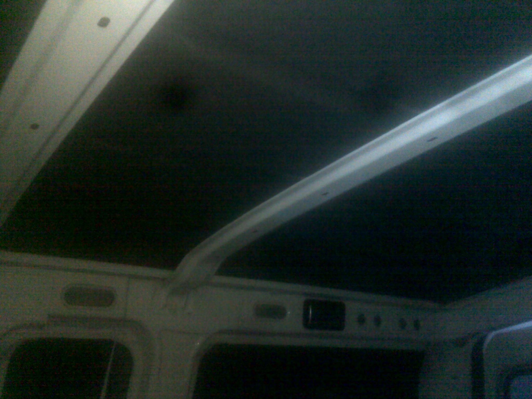

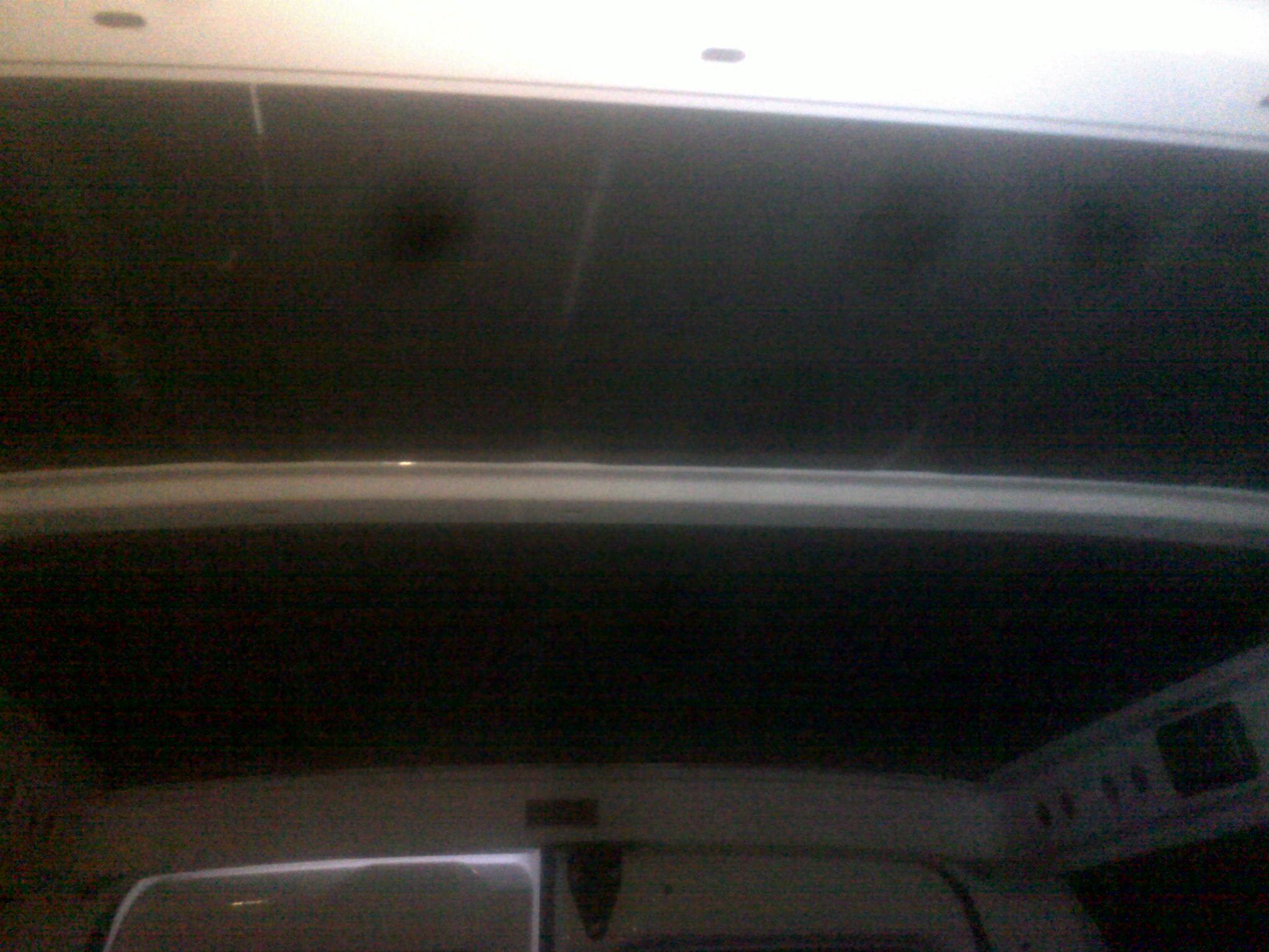

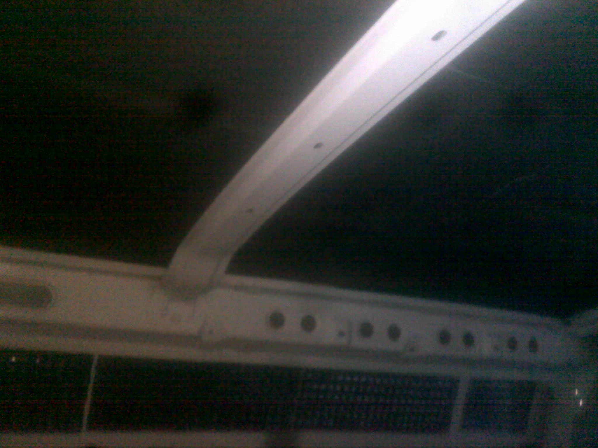

СообщениеДобавлено: Сб Фев 08, 2014 19:19    Заголовок сообщения: Ответить с цитатой
Було куплено 5 мвадраних метра віброїзоляції та 10 квадратів теплоїзоляції. Сьогодні поклеїв дах.
