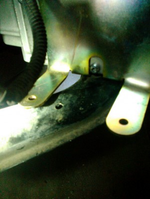

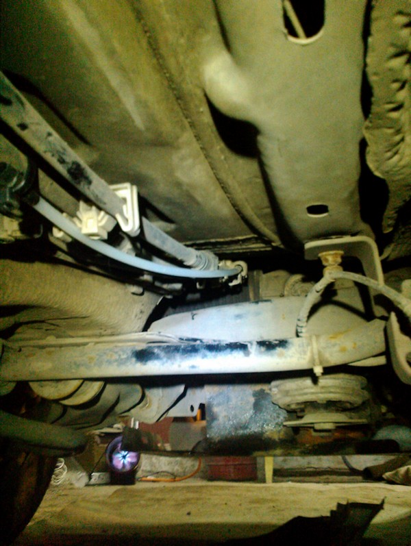

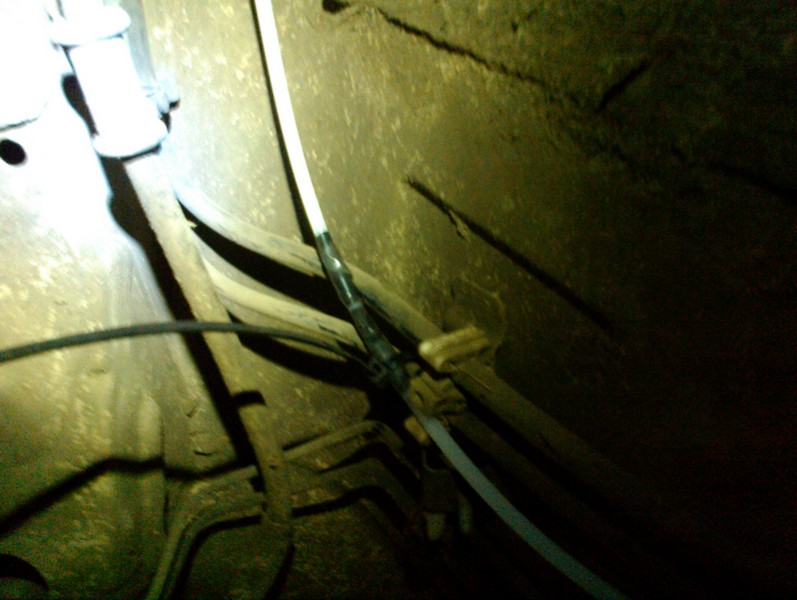

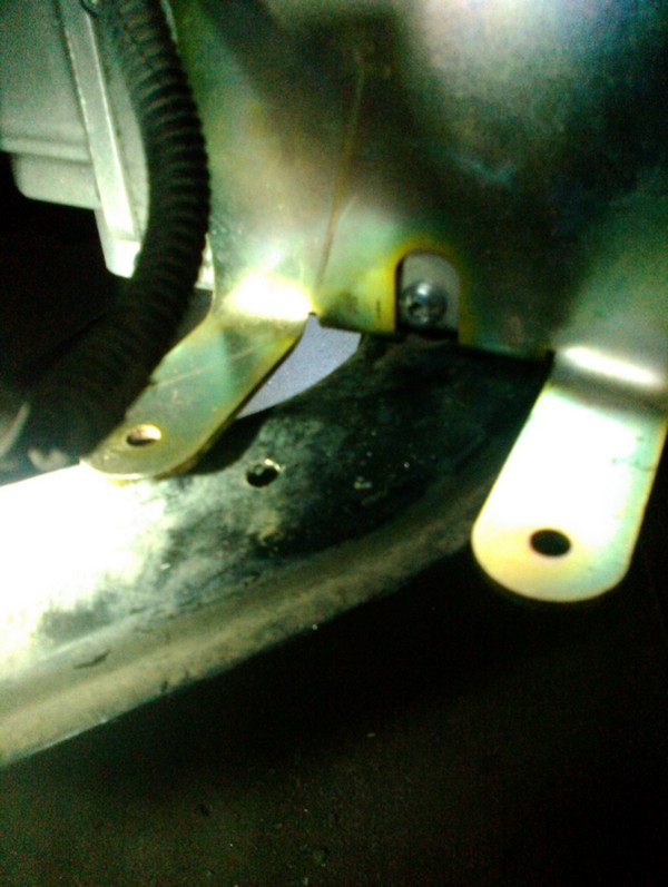

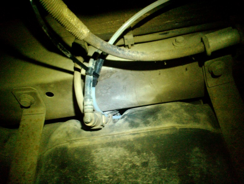

еще фото
Из особенностей данной установки: пришлось немного выгнуть трубку топливоприемную на самом подогревателе, она упиралась в лонжерон.
Кстати для облегчения жизни бибикалку лучше сразу снять. В последствии она останется на то же месте скорее всего, но при монтаже будет мешать

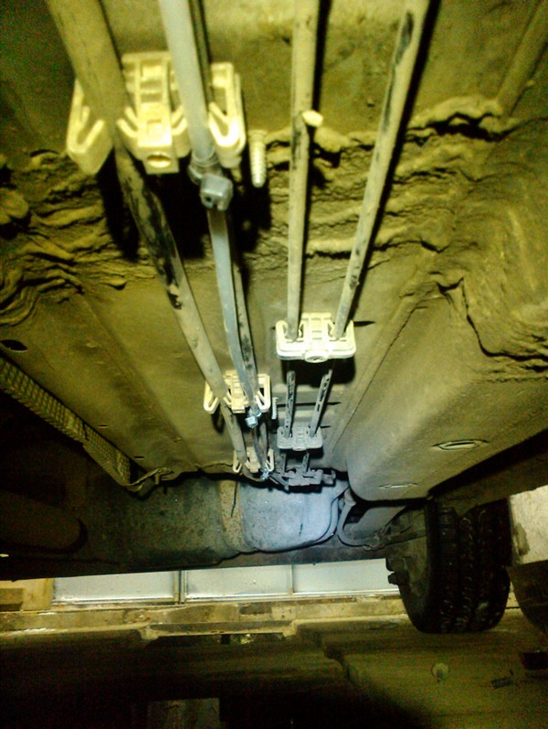

вот мои

phosaly
н по инструкции к бинару насос надо размещать чуть выше нижнего уровня топлива в баке, поэтому мы будем размещать его под днищем
