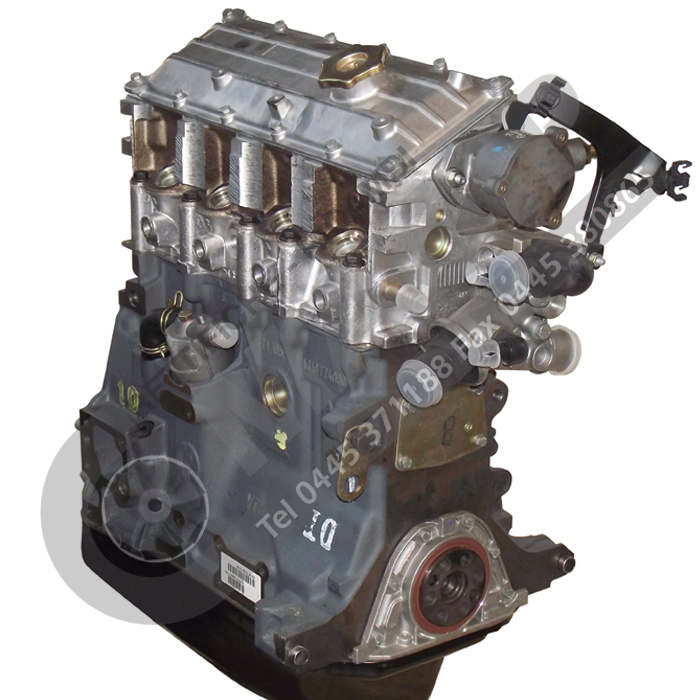

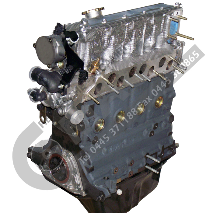

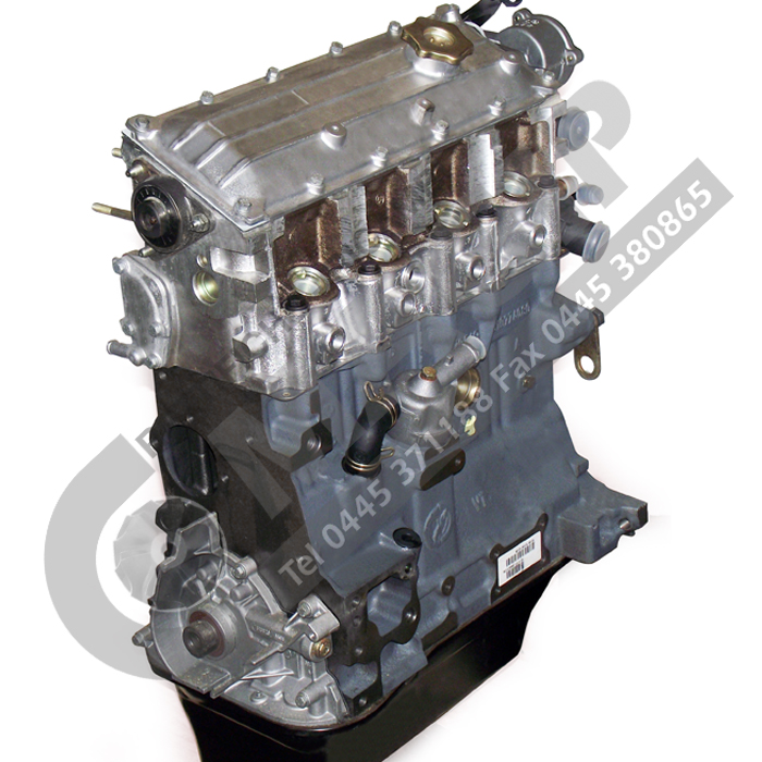

Машина 1991 г.в., двигатель возможно не этого года, но тоже от Fiat Ducato 1,9 TD. Для наглядности нашёл фото нового такого мотора в сети. Где находится его номер?

под термостатом.

Посмотри здесь. Если я неправильно съориентировался, глянь похожие такие выступы. Номер набит точками наподобие индекса на почтовых конвертах. Предварительно прийдется отмывать. Попытайся не использовать наждачку, можешь стереть нахрен, а восстановление номера или справка о невозможности восстановления дорого стоит. Видно только с применением зеркальца.

Спасибо всем за подсказки, попробую ещё туда заглянуть Surprised

под термостатом 100%
зеркальце и наждак тебе в помощь. у меня эксперт номер кузова минут 15 искалSmile

Нашёл, нашёл, подсказали правильно, там где стрелка на фото. Засунул мобилку и сфотка - XXI же век, ёпт... Ещё вопрос знатокам: как этот номер уберечь от дальнейшего исчезновения из-за ржавчины?
