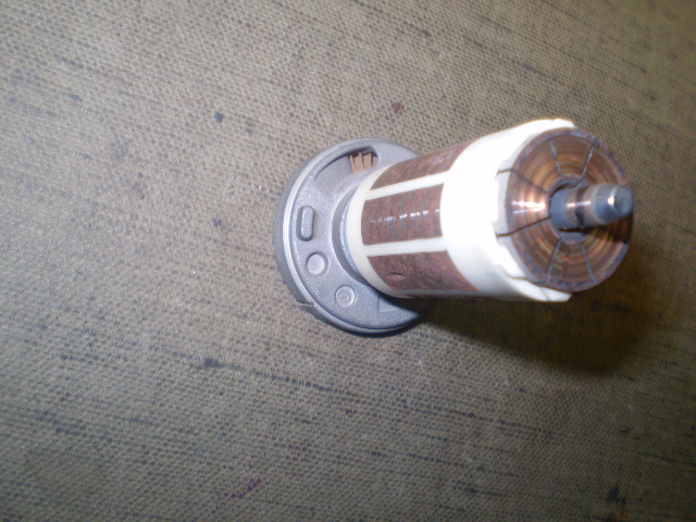

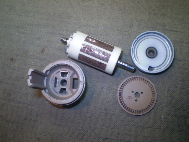

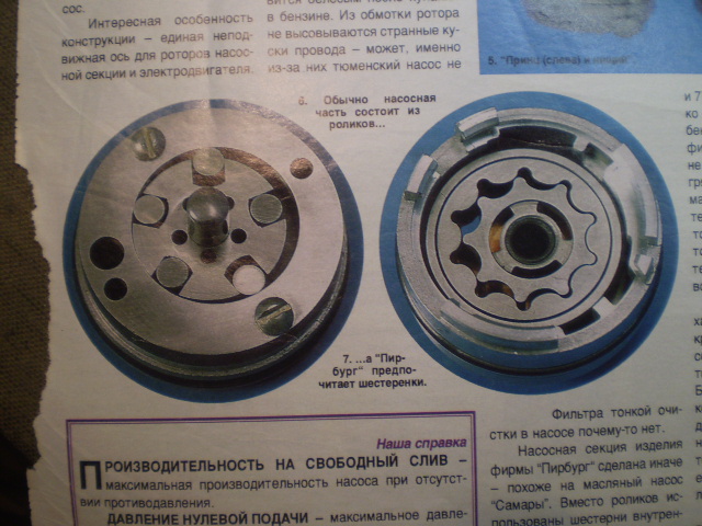

Сообщения: 17352
СообщениеДобавлено: Вс Янв 26, 2014 18:27    Заголовок сообщения: Ответить с цитатой
Так, на перекур, для обсудить:
 Просмотрено:  213 раз(а)
 Просмотрено:  216 раз(а)
 Просмотрено:  214 раз(а)
Aleksys82
Зарегистрирован: 23.06.2010
Сообщения: 206
Откуда: Russia, Bryansk
Авто: Tipo 1.4 cаrb '89
СообщениеДобавлено: Пн Янв 27, 2014 10:44    Заголовок сообщения: Ответить с цитатой
Вот, совсем другое дело. Живые картинки. И три типа насосов на них - осевой, с крыльчаткой, роликовый и шестеренчатый
