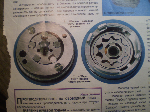

Так, на перекур, для обсудить:
166.26 KB |
195 раз(а) |
167.4 KB |
197 раз(а) |
152.03 KB |
196 раз(а) |

| Вот, совсем другое дело. Живые картинки. И три типа насосов на них - осевой, с крыльчаткой, роликовый и шестеренчатый
