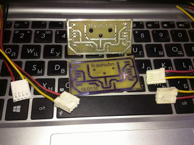

Раньше на эту тему не обращал внимание, так как руль у меня без кнопок и магнитолы штатной нет, Но раз заглянул в тему, и решил себе поставить такой руль. Руль заказал у Бубы вместе с кнопками. За это ему отдельная благодарность. По переделке резисторов в принципе много информации в этой ветке, могу лишь приложить свой вариант платы.

Зачем шифт шунтовать?

Еще не определился с назначением кнопки, либо это будет шифт и отв. будут не использованы, либо я на эту кнопку повешаю другую функцию а в отв. поставлю перемычку...

В таком случае нужно было делать дополнительный коннект на управляющей линии, не нужно будет жертвовать еще, одним проводом
