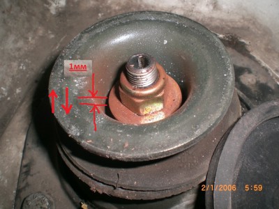

При замене передних дисков и колодок случайно заметил люфт левой стойки ( на правой нет) по вертикали примерно 1мм. При поддомкраченой машине проявляется нажатием ладошкой вниз на колесо. В стороны люфта нет, резинка целая, в движении не стучит.
Что-это: подшипнику опоры кирдик, когда-то забыли что-то поставить, а главное в декабре делал розвал-схождение и на СТО при диагностике ходовой этого не заметили.

В мене аналогічна хрень.тільки коли піднята машина ,люфт на двох стійках,де в вас на міліметр,в мене на сантиметр,стукіт на львівській брущатці просто Ахуе.. Ий. Їзджу дуже акуратно часу до майстра заїхати взагалі немаю. Доречі що мені потрібно міняти,?

а подтянуть гайку уже некуда?

maestro_a
Зажата до кінця різьби.

Добавлено: Вт Янв 14, 2014 16:28 Заголовок сообщения: |
тогда только замена

Вам бы с конструкцией ознакомиться, да понять что там к чему.
Для этого новую, самую-самую фиатовскую, опору привинтить к амортизатору без пружины.
Крушение представлений "как оно должно быть" обеспеченно.
"Незаметившие" наверняка знают что к чему и всякую чепуху внимания необращают.

| Так от питання що купляти на заміну. А так куплю стойки а вияснится що щось інше. Мати час можна і ознайомлюватись.

Судя по фотографии у тебя оборвана резина в нижней части.
