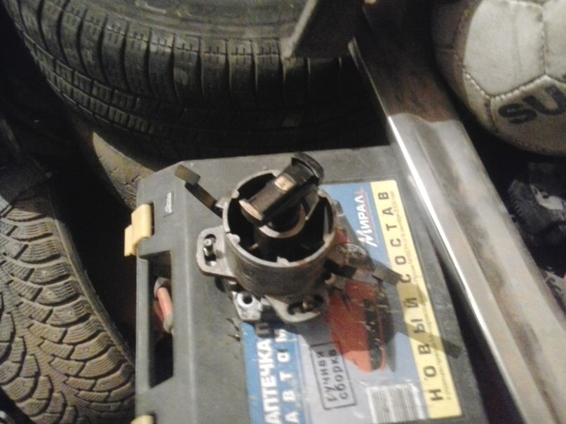

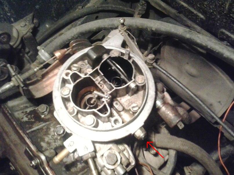

Фото карба и трамблёра
 Просмотрено:  194 раз(а)
 Просмотрено:  176 раз(а)

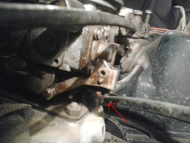

Так понимаю это датчик ХХ. Ток на него должен подаваться постоянно?
 Просмотрено:  172 раз(а)

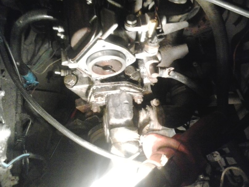

Носик выходит, шланг от него никуда не идёт

СообщениеДобавлено: Пн Янв 13, 2014 00:28    Заголовок сообщения: Ответить с цитатой
все отверстия, которые "никуда не идут" - законопатить наглухо. каждое - подсос воздуха.
трамблёр на голове, значит должен быть модуль управления зажиганием - Digiplex, и вот на него обязательно должен идти шлангочек. иначе как будет корректироваться УОЗ при динамических нагрузках?
ищи, он должен быть гдет под капотом Smile с того и верчение трамблёра не даёт результатов - не он отвечает за момент подачи искры Wink
и общий вывод - был моноинжектор, а карб - прилепили какой нашли Smile
так что будем лечить. что там с номиналами жиклёров в карбе и прочитай, пжлста, циферки на распылителях первой и второй камеры, да?
