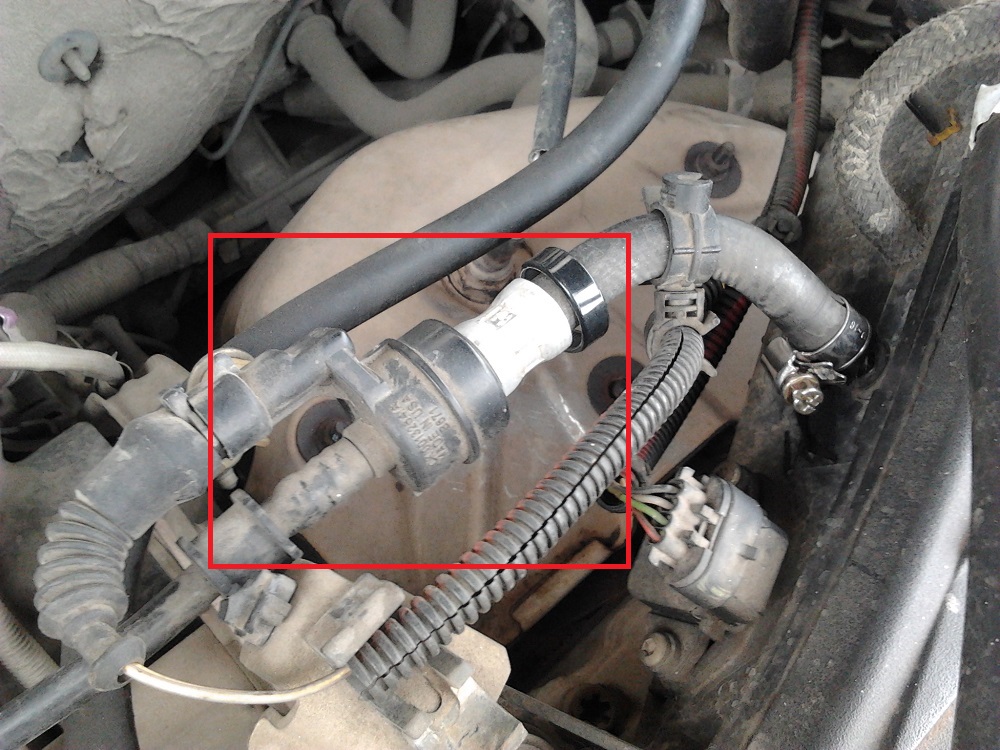

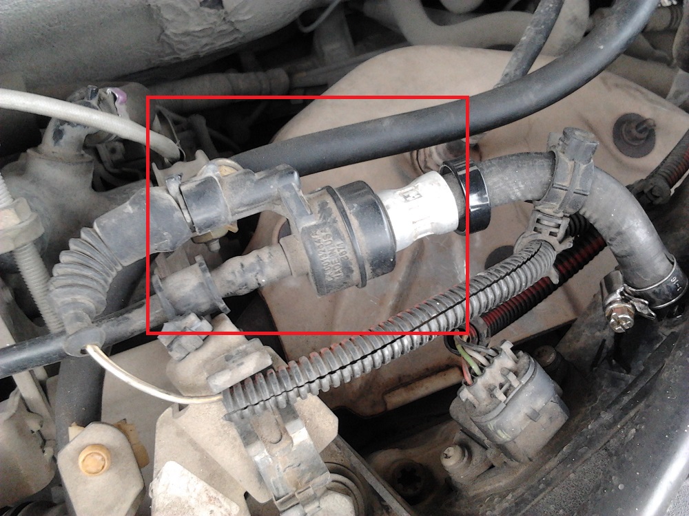

Доброго времени. Прикладываю фотографии детали, название и назначение которой не могу определить. Я так понимаю, она идет вместе со шлангами? Как раз проблема у меня в шланге, который задубел так, что при малейшем давлении трескается по швам и сифонит воздух (в месте, где затянут хомут).
Спасибо

Предположу, что это клапан системы системы улавливания паров бензина.
Смотрю в ePer'e, не могу определить, в какой категории находится
Сообщения: 17345
СообщениеДобавлено: Пн Янв 06, 2014 18:36    Заголовок сообщения: Ответить с цитатой
Система питания, скорее всего.
Сообщения: 13803
СообщениеДобавлено: Пн Янв 06, 2014 18:38    Заголовок сообщения: Ответить с цитатой
мапсенсор... не?

Похоже, что Александр Васильевич прав. Нашел вот такую статью http://www.proalbea.ru/remont2-7.html
А ведь у меня и проблемы с холостым ходом есть... А точнее замерзание например на 1000-2000об/м

Теперь найти бы его код
Сообщения: 17345
СообщениеДобавлено: Пн Янв 06, 2014 18:45    Заголовок сообщения: Ответить с цитатой
МАП-сенсор имеет 4 провода в штате и сидит В ресивере, а не рядом. Я тАк думаю.

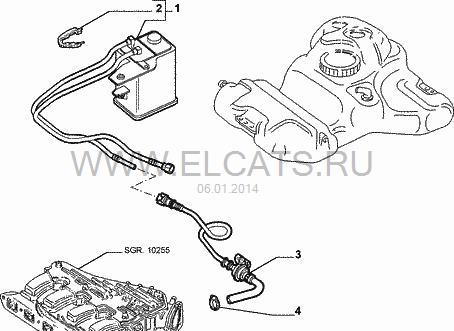

вот порылся...надыбал...может это девайс под номером 3
1 в 1! Даже шлаг так же закручен Smile Номера случайно нету?)

ну насколько я понял то это электроклапан адсорбера,срабатывает когда двигатель развивает определенное количество оборотов,это сделано для кратковременной продувки адсорбера и уравнивания давления в баке,у меня такой клапан стоит под правым крылом
Do_Sancho
Зарегистрирован: 08.06.2009
Сообщения: 2185
СообщениеДобавлено: Пн Янв 06, 2014 21:14    Заголовок сообщения: Ответить с цитатой
4 684 2827
Вроде он
