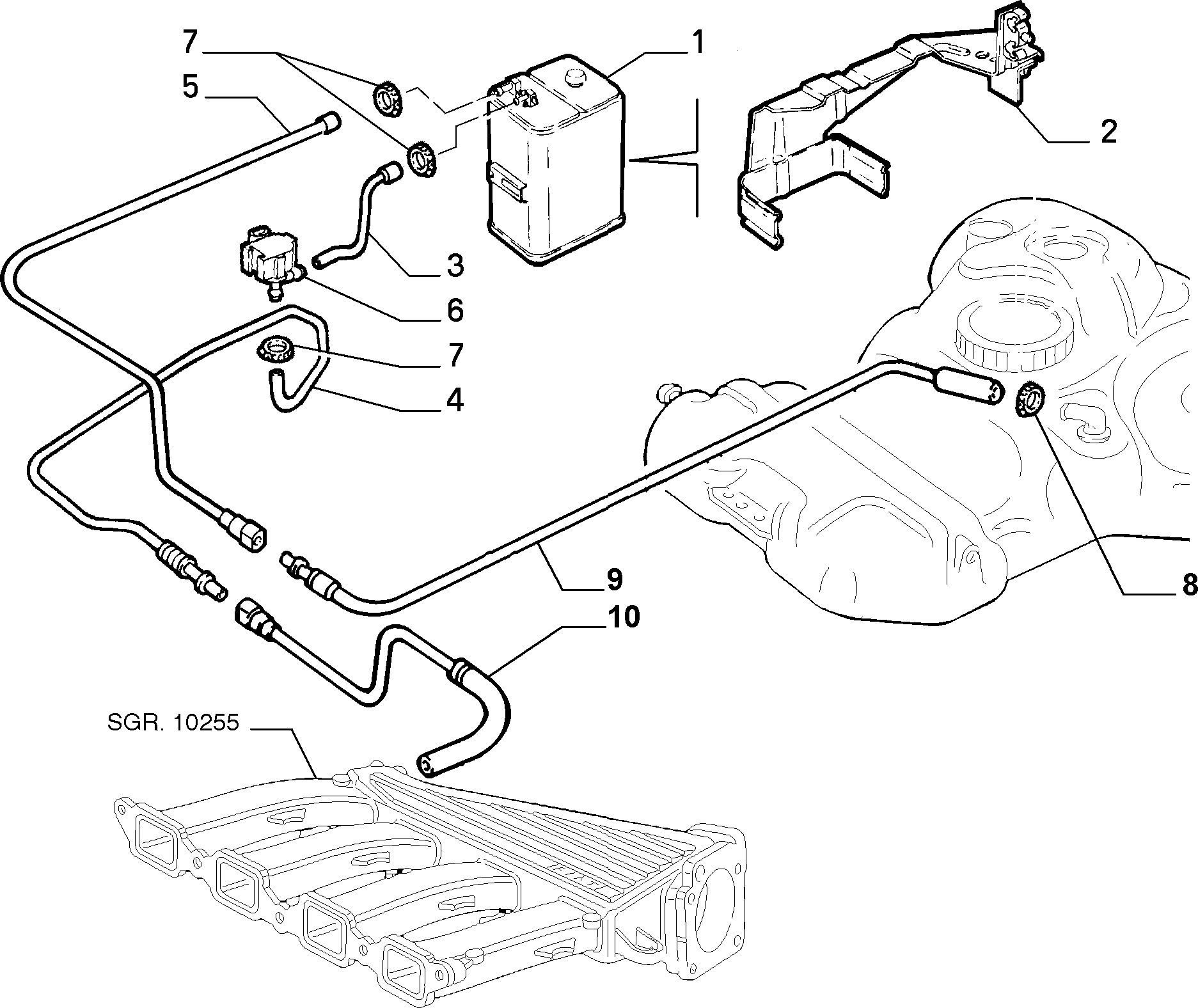

Нашел пробоину в трубке от електроклапана ( угольный фильтр) к Всасующему коллектору - проблему устранил , может в ней причина .Хотя думаю вряд ли . Задолбало ... опять . Хорошо шо отпуск и ковыряться есть где

Вот эта трубка под номером 4
- над этими вещами даже задумываться не стоит, это просто глушится на период проверки. Также и вакуумный усилитель
