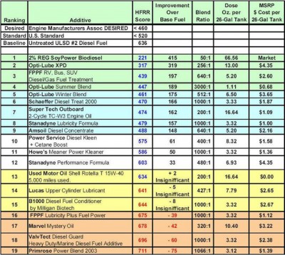

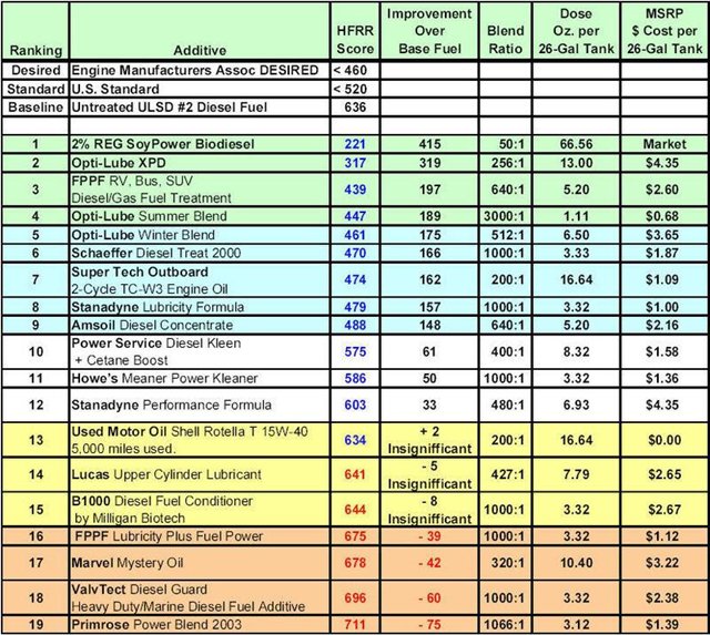

На сайте VWbus-club.org.ua тоже обсуждают этот спорный вопрос. Вот одно из сообщений .
Смысл есть. Для работы топливной системы введение небольшого кол-ва масла в топливо только на пользу. И не загамачит и обеспечит более долговечную работу прецензионных деталей (распылители,плунжерные пары...) Тоесть улучшаем смазывающие свойства дизтоплива. Это больше применительно для низкосернистого топлива. Добавлять можно любое МОТОРНОЕ МИНЕРАЛЬНОЕ масло.
Что бы не быть голословным и меня не забросали камнями, ниже привожу ссылку на документ компании BOSCH, которая проводила иследования ДТ в США и Европе после ряда жалоб на преждевременный выход из строя топливной аппаратуры. Выведена соответствующая единица для измерения смазывающих свойств - HFRR.
http://www.arb.ca.gov/fuels/gasoline/meeting/2003/022003bosch.pdf
А вот ещё один интересный документ http://www.johnfjensen.com/Diesel_fuel_additive_test.pdf
Вот табличка с американского документа, где приведены различные добавки в ДТ со смазывающим эффектом.
На первом месте 2% REG SoyPower bio-diesel (2-ух процентный био-дизель) с соотношением 50:1. На седьмом Super Tech Outboard 2-Cycle TC-W3 Engine Oil (масло для 2-ух тактных двигателей американского производителя) в пропорции 200:1 и ценой $1.09. Ну и так далее. Там в документе к каждому пункту коментарии и рекомендации. Кому интересно - читайте.
