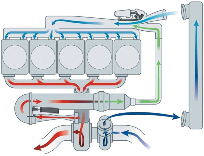

Freedom писал(а):
3, ЕРГ - клапан рецеркуляції вихлопних газі, (він для екології, ще кажуть для зниження температури в камері згоряння, а також, щоб ти мав більше проблем, більше годості в впускному колекторі, і так далі), на діагностиці провірять.
клапан EGR я так понимаю для открытия при более 2000т/об/мин двигателя, для подачи отработанных газов из турбины в впускной коллектор.
Исходя из этого, делаю вывод, что EGR работает, так как ощущаю явное ускорение после 2000 т/об/мин. Мои мысли правильны?
 Просмотрено:  178 раз(а)
 Просмотрено:  174 раз(а)
Freedom
Зарегистрирован: 21.07.2012
Сообщения: 1613
Откуда: Тернопіль
СообщениеДобавлено: Вт Дек 31, 2013 20:31    Заголовок сообщения: Ответить с цитатой
не зовсім, на різних авто система ерг, працює по різному. і не тільки з 2000 обр, і прискориню ця система а ж ніяк не помагає
В системе рециркуляции отработавших газов с электронным управлением всем процессом управляет электронный блок управления двигателя, который на основании сигналов с датчика температуры двигателя, положения дроссельной заслонки, датчика давления во впускном коллекторе и т.д.(на разных системах используются сигналы с разных датчиков), управляет клапаном EGR, подбирая необходимое пропускное сечение клапана необходимое при данном режиме нагрузки.
