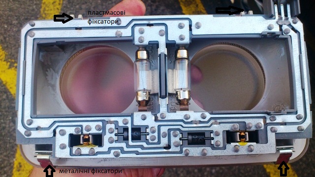

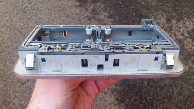

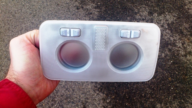

Сьогодні звладнув з цим світильником! Ще не можу знайти, як зняти світильник в багажнику. Так ділюся досвідом з тим, що зміг зробити.
Так виглядає передній плафон на новому Добло.

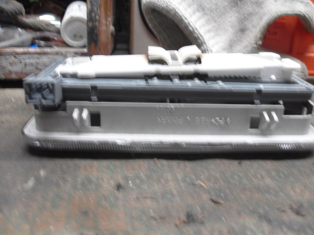

 Просмотрено:  359 раз(а)
Вид збоку. Видно металічні фіксатори, на яких світильник захлопується.
 Просмотрено:  326 раз(а)
Вид зверху. Стрілками вказані фіксатори. Металічні потрібно відігнути, щоб зняти світильник. Видно лампочки, якими освітлюється салон Нуово Добло.

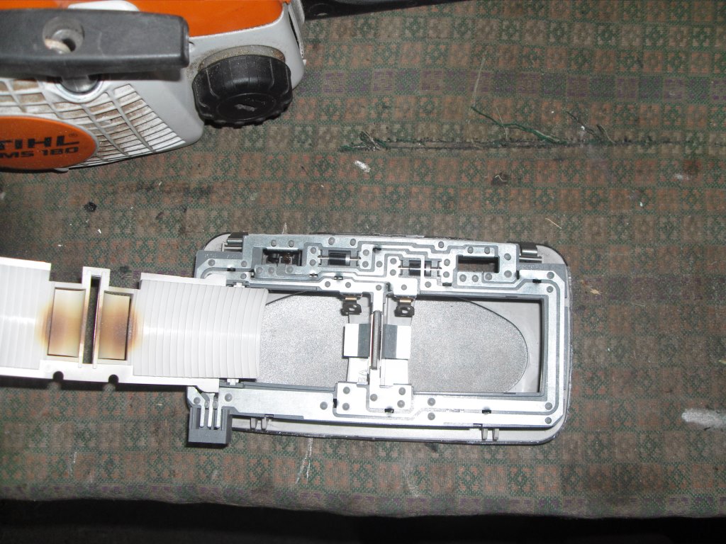

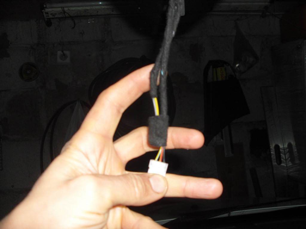

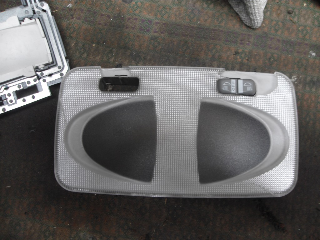

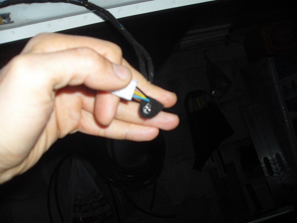

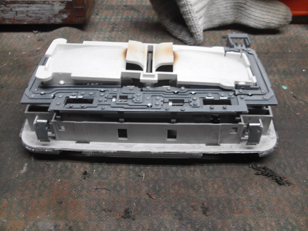

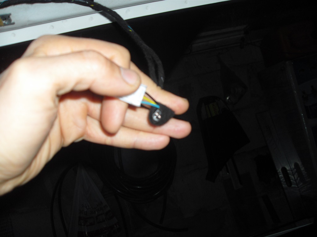

точно такой и на добло2, только разница в стекле,снимается так само. Помимо проводки к светильнику был примотан штекер на два контакта- по схеме вроде ка проводка для микрофона

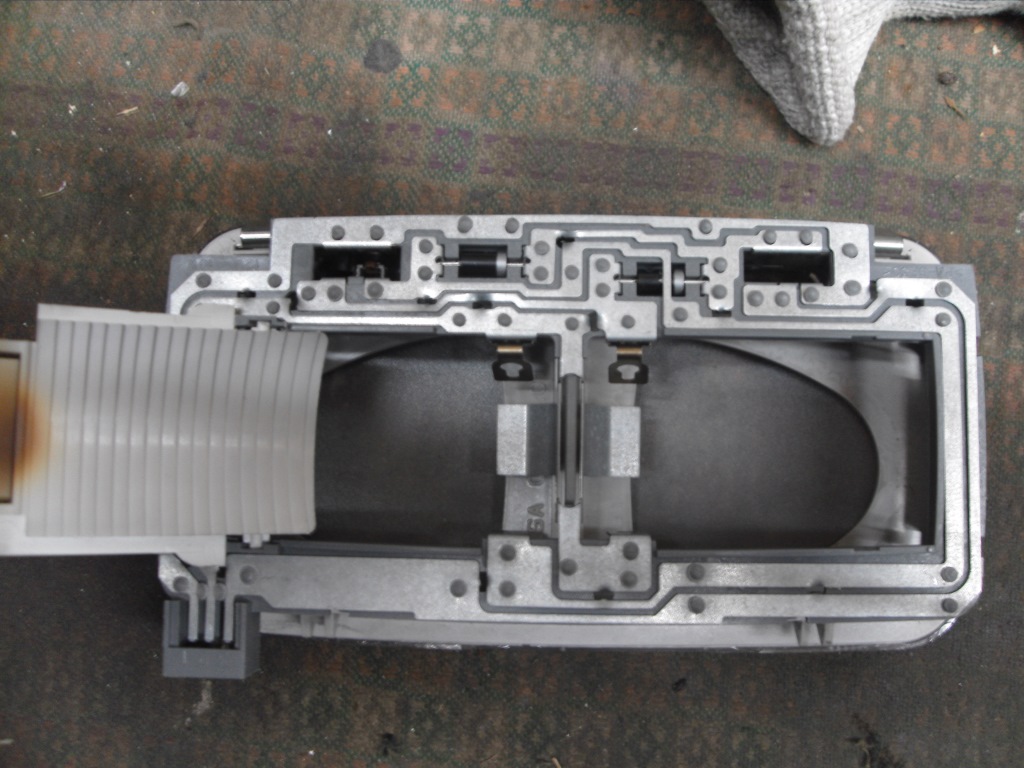

ещё

Верхня кришка знята на світильнику, вона подібна, як на тих фотках нижче.
