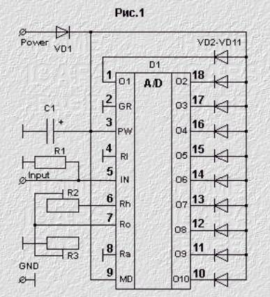

Озадачился и я этой темой. Собрал тестер лямбды.
А вот и список деталюшек.
D1 — LM3914
VD1 — КД209А
VD2-VD11 — АЛ307
C1 — K50-16 50мкф/50в.
R1 — МЛТ 0,25 1мОм
R2,R3 — СП3-38а 4,7кОм (R3 можно поставить постоянный на 1-1.5кОм)
Оказалась моя лямбда дохлая! Где её можно купить по адекватной цене?

audio-terrorist
Зарегистрирован: 21.01.2009
Сообщения: 3477
Откуда: Россия - Москва
СообщениеДобавлено: Вс Дек 22, 2013 11:44    Заголовок сообщения: Ответить с цитатой
ВОТ веришь если в форуме порыться то каждое 3-е сообщение про то чем заменить лямбду
и тут снова находится несведущий )))))))
от тазика 2110 лямбда с сопротивлением подогрева 10 Ом
и то что у нее 4 провода вместо 3 х тоже хорошо (в идеале неплохо бы протянуть 4 й провод до мозгов -точность показаний лямбды вырастет)
