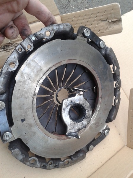

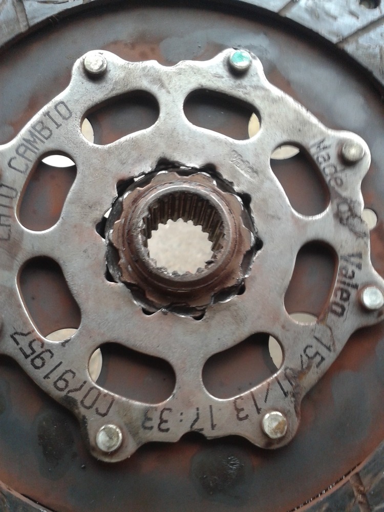

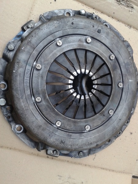

На выходных не смог дальше двигаться - итог сцепление прошло порядка до 30 000 км..
В итоге купил LUK сборе (надо было заменить срочно ) итог внутри тоже валео - что за палево ))..
Кстати кому надо совсем не дорого )), мастера сказали что корзина и выжимной в хорошом состоянии ...

а как поживает демпферный маховик?
не ударами ли при трогании оборвало диск?
ну или банально заводской брак...
Это потому что LUK тоже упаковывает восстановленные комплекты. А восстанавливают из VALEO Very Happy

сказали в нормальном состоянии... но я задумался

diavard писал(а):
Так что LUK - б.у. ??? восстановленная а стоит дороже чем просто валео су...ка везде наебывают...
Не весь. Есть и новые комплекты.
