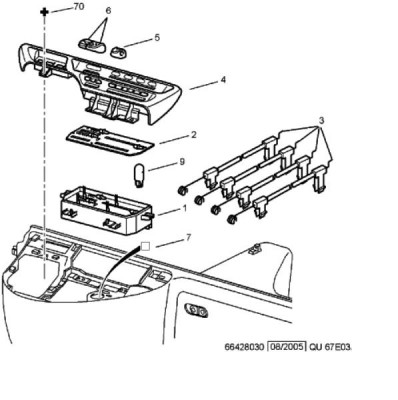

T-pok писал(а):
Vadim70 писал(а):
Парни есть вопрос :У всех печка работает рывками то горнёт как не номальная то успокаивается? Причём без постороннего вмешательства сама выбирает скорость для мотора Confused
У мене така ж ситуація-це фішка відходить(під бардачком,її видно при відкритих дверях з вулиці-присівши)там коли добрий контакт- пічка дме відмінно,коли відходить під час руху-дме слабше,або взагалі відключається.О так от Scare
Была у меня такая ситуация. Разобрал панель где передвигаются ползунки и подогнул на печатной плате (на рис. под №2) медные контакты (они тоже двигаются вместе с ползунками)
 Просмотрено:  326 раз(а)

Буба прав. Было такое пока не начал работать постоянно и не реагировал на ползунок. Проблема решилась заменой регулятора.
