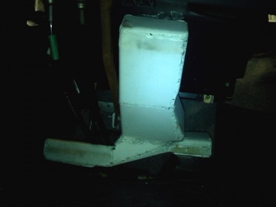

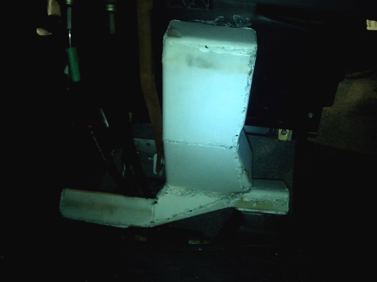

dumpkin
Зарегистрирован: 02.06.2013
Сообщения: 116
Авто: Citroen jumpy 2.0 HDI 95 л.с. 2005р
СообщениеДобавлено: Вс Ноя 24, 2013 21:07    Заголовок сообщения: Ответить с цитатой
ariia1984 писал(а):
У меня в салоне сзади внизу есть решетка и воздуховод, похоже что от печки, проходит под полом в сторону двигателя. при включении печки оттуда ничего не дует.
Что мне нужно подключить или сделать, чтоб дуло.?
а це точно воздухлвлд від пічки?
Це решітка за лівим заднім колесом в кутку?
то може бути вентиляція кузова.
PS Зробив собі для штатної пічки перехід в пол на пасажирські воздуховоди з уліса.
Ніби дує.
