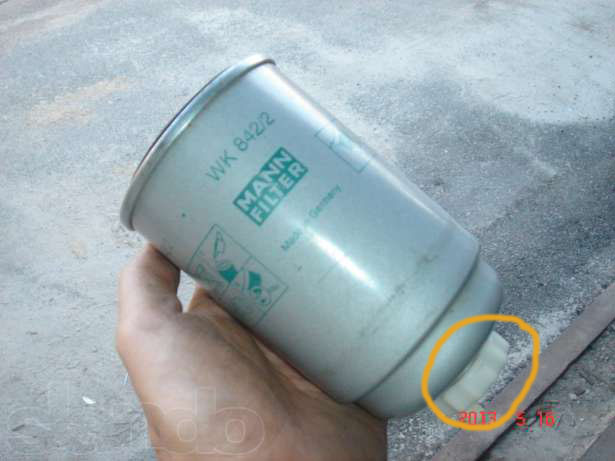

Heet писал(а):
Di-MA а где брал? На рынке подбирал, или заказывал?
Я писал про такую сливную.На СТО всегда найдется Б\У от туда и сняли.
96257009_2_644x461_prodam-toplivnyy-filtr-na-hyundai-accent-dizel-crdi-fotografii_rev002.jpg
 Просмотрено:  88 раз(а)

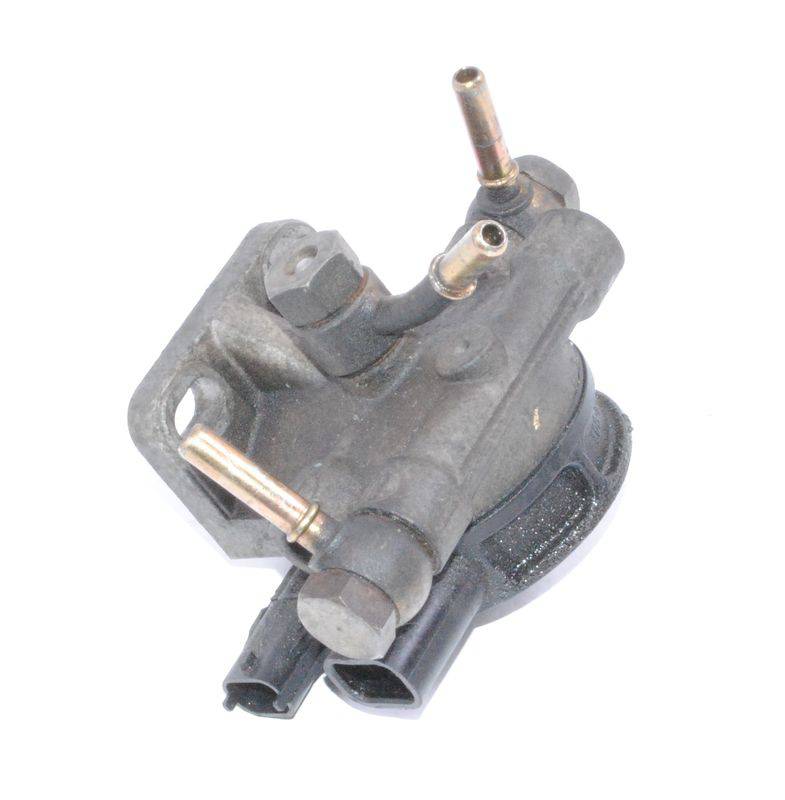

Di-MA хе-хе... у меня другой корпус фильтра, с картриджем.
Di-MA
Зарегистрирован: 10.12.2010
Сообщения: 5228
Авто: Fiat Doblo 1.9JTD
СообщениеДобавлено: Пн Ноя 25, 2013 16:04    Заголовок сообщения: Ответить с цитатой
Купить кронштейн за 100грн. и будет такой Laughing
 Просмотрено:  107 раз(а)
