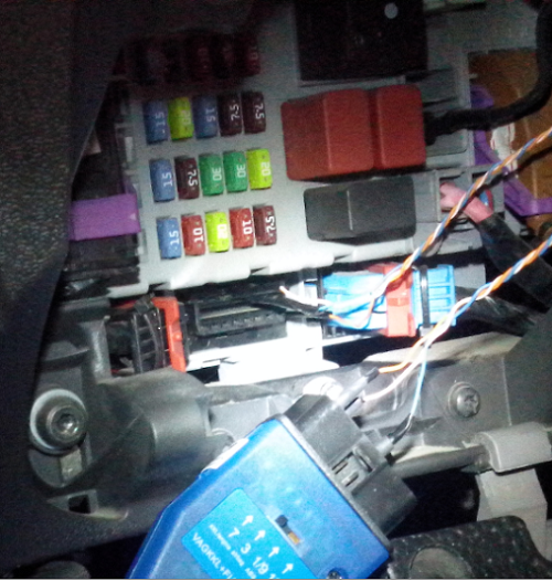

avtilenn писал(а):
Здравствуйте! На панели приборов горит ошибка AIRBAG (дядька с пузом)Купил USB адаптер VAGKKL+FiatEcuscan, установил драйвер и Multiecuscan 1.4 на ноутбуке OC vista, при переключателе 7 видит двигатель все коректно. Переключаю на 3 пишет проверьте кабель и настройки com порта. Взял тестер стал мерить напряжение на 7 ноге в диагностическом разьеме авто 10.5в. На 3 ноге ноль....
Так и должно быть или у меня с проводкой AIRBAG проблема?
У меня оказался не рабочий переключатель VAGKKL на 3 ногу,подключился при помомощи проводков и MultiEcuScan увидел AIRBAG
 Просмотрено:  684 раз(а)
