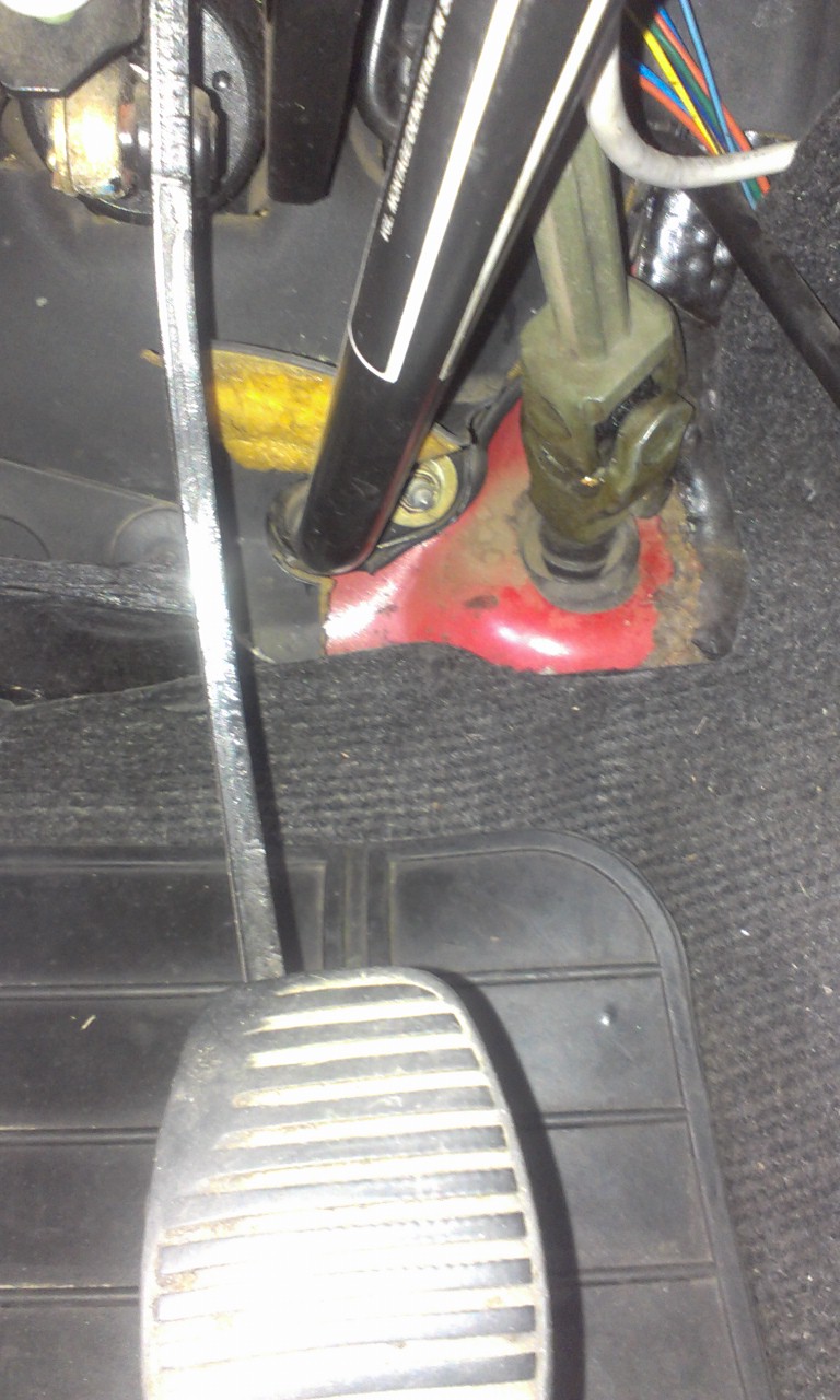

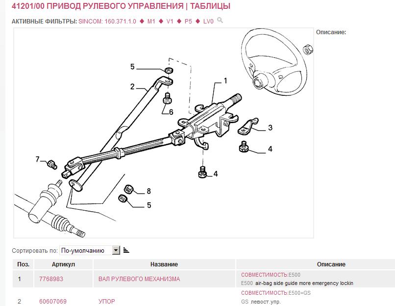

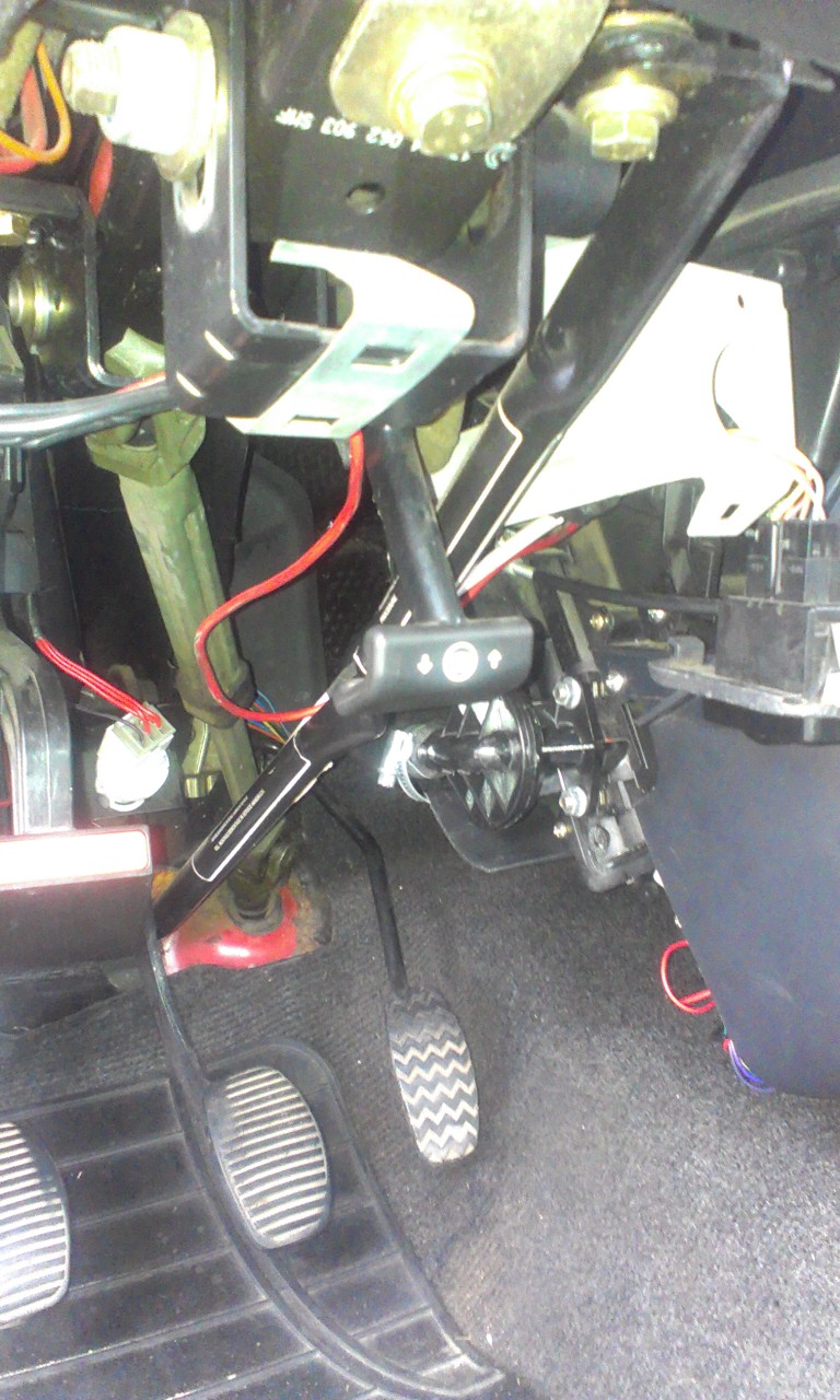

Менял радиатор печки, и столкнулся с тем, что вытащить его мещает вот такая железяка номер 2 на схеме
открутил,поменял радиатор,прикрутил назад.
собственно вопрос:
что это и зачем она нужна?

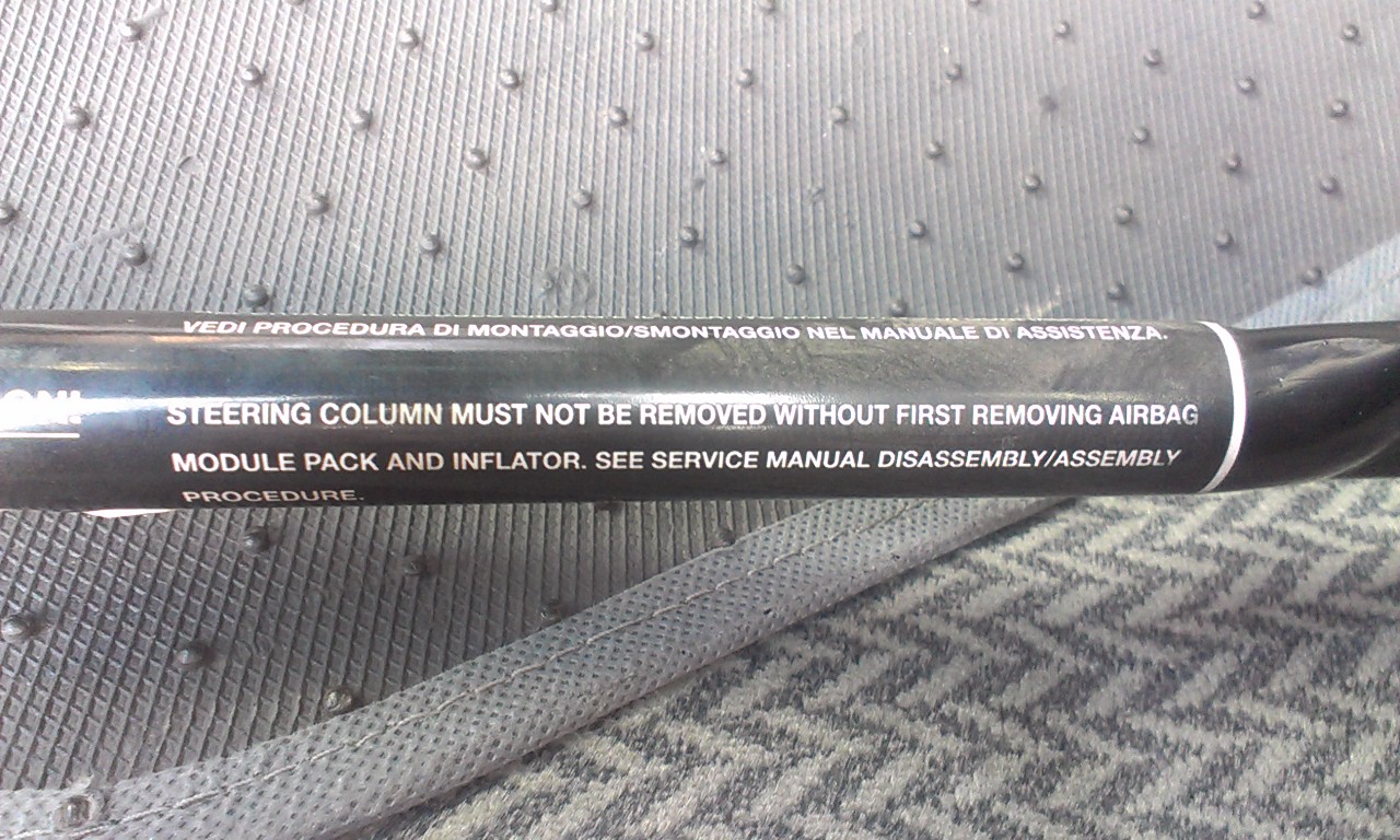

судя по надписи на ней - это своего рода предохранмитель, от того, чтоб получить по роже аирбегом?
как я понял, ставилась после 93 года?
спасибо!

на схеме же черным по русскому написано — УПОР! сними его и будет тебе щастье

це щоб при ударі писком в кермо, не погнуло рульову колонку і можна було продати авто як небитенекрашеневтаксінебуло.
як на мене, то це не зайва розпорка на 20-ти річному автомобілі.

читать я умею.
даже английским по белому...
вопрос был нафига оно?

Нафидлятого, чтобы получить не произвольную/жесткую, а определенную по силе деформацию железяки, воздействующую на непутевого водителя- получить сминание , а не столб в грудную клетку. Т.к. тут рулевой вал с карданами, то ничем, кроме такой детали это не сделать. На Запорожце и проч. для обеспечения управляемой деформации рулевой вал делали не сплошным, а трубчатым, но резанным на продольные сегменты.
