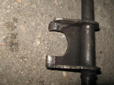

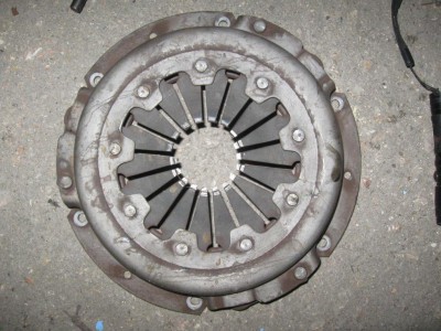

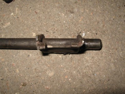

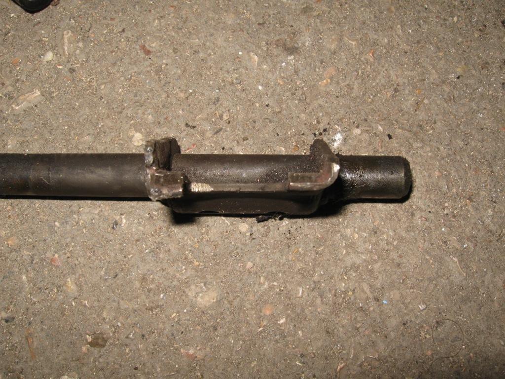

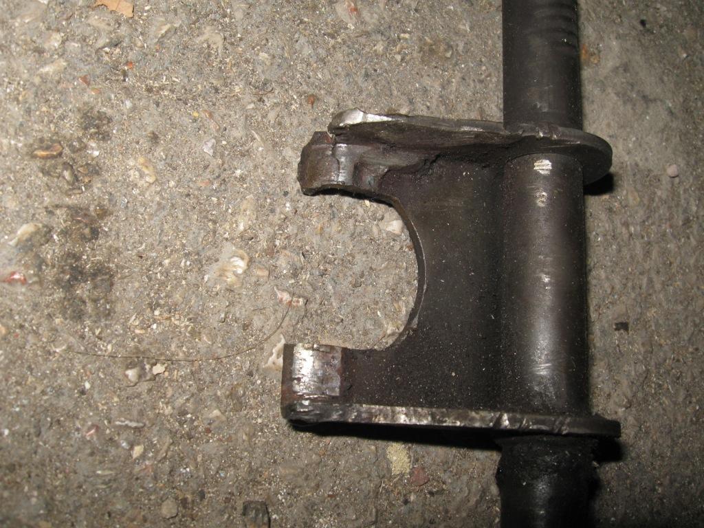

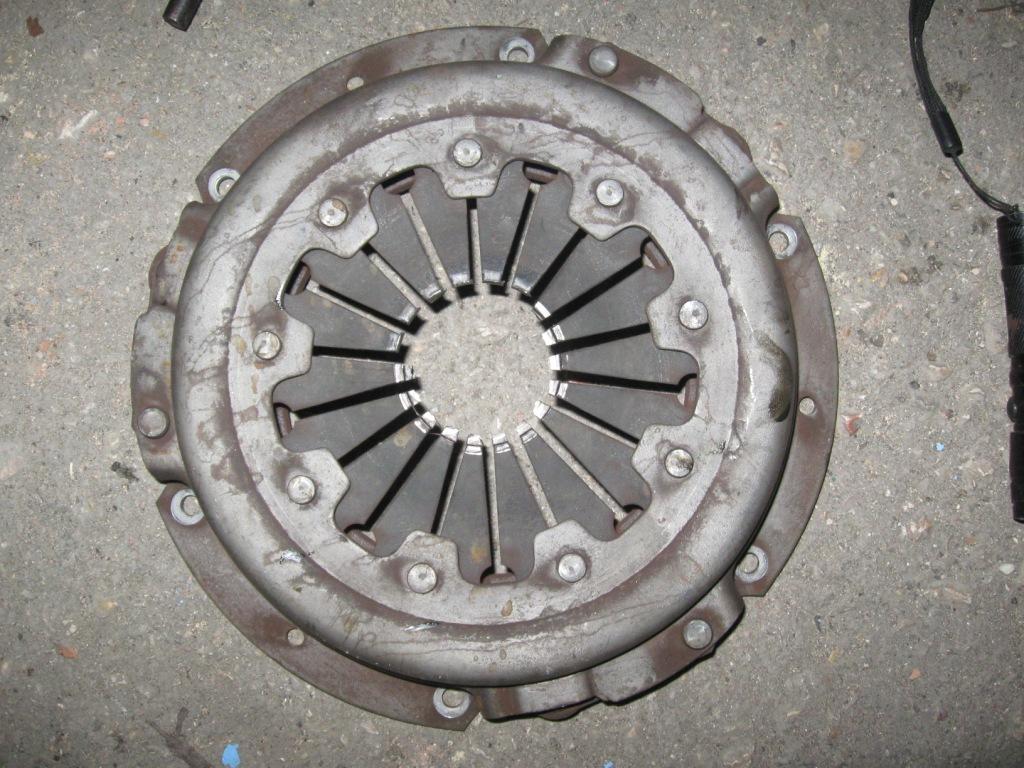

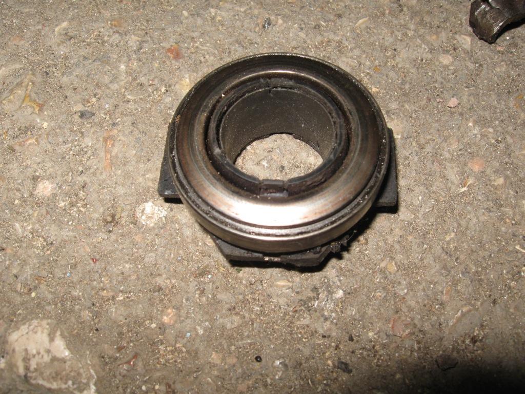

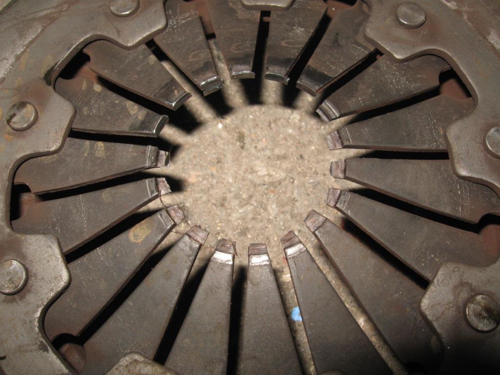

Вчера по дороге сцепление вообще отказало. Сегодня разобрал и вот итог: выжимной подшибник, корзина, ведомый диск и рычаг выжимного. Вот фото

тепер справа за малим , то все поміняти ... Pardon

Проблема в вилке сцепления. Как я понимаю бу искать придется на разборках. Интересно а с Типо подходит?

djemileo,да возьми ты ее на разборке,сто лет еще ходить будет...вопрос в другом-почему вилку порвало?возможно и трос под замену а возможно и втулки вилки или промазать хорошо или заменить...причину найти надо иначе скоро опять тоже увидиш

бу вилку не нашел,заказал новую со втулками. Рассмотрел старую а она уже кем то варенная и резанная болгаркой. Один зубец тупо приварен и обработан. А как трос может влиять на это дело? И еще вопрос как вынуть приводы из коробки, хочу сальники заодно поменять - потеют. Я двумя отвертками пытался сдвинуть, не идет.
